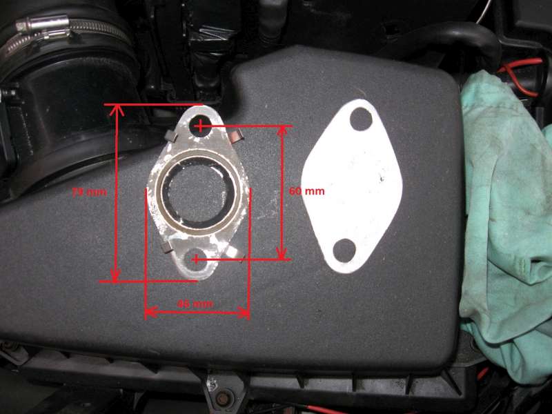

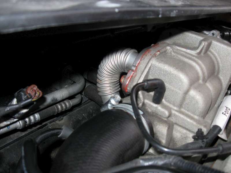

Příspěvek od Jardak » 16.02.2013 10:58
Tak jsme to zaslepili. Po prvních asi 25 km se jeví jako vše v pořádku.
Zaslepil jsem to tam jak je to opatlaný od silikonu,na druhým obrázku jsou rozměry záslepky.

Jo a zbyla mě doma jedna záslepka EGRu (2mm nerez), tak kdyby někdo chtěl, tak se ozvite.
