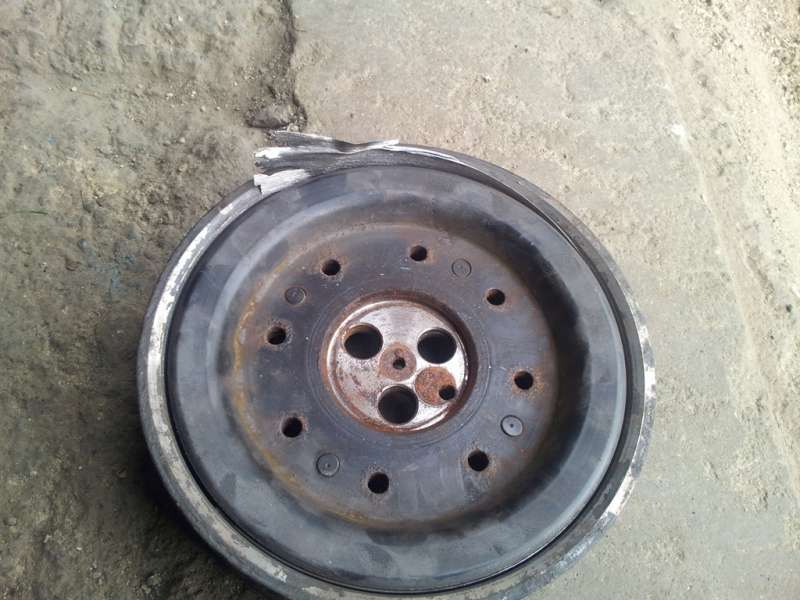

Tak se mi podělala po 50km i původní originální řemenice, tak dneska došlo k výměně za novou zn. Corteco. Bylo mi tvrzeno, že by měla vydržet to co originál, vypadala rozhodně bytelněji než minulá, tak uvidíme. Prvních 5 km je to šepot květin.
A zde přikládám obrázek původní řemenice, kterou jsem tam dal jen prozatím. Zezačátku dobrý, ale po 50 km to začlo dělat hrozný pazvuky, tak jsem s tím dál nejezdil a čekal na vyřešení reklamace a tohle na mě dneska juklo :mrgreen:

Řemenice od výrobce FEBI, kam jí kvalitativně zařadit v žebříčku,máte zkušenost?
djdekl
Příspěvky: 4048
Bydliště: Praha 9
Re: Kladky řemene Mondeo
Příspěvek od djdekl » 10.10.2013 13:25
Dal bych Dayco = jako origo
