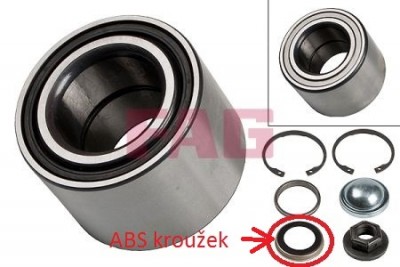

Perkelník: Můžeš tam ABS mít i nemusíš. Koukni jestli vede kabel od ABS ke kolům.
Nebo pro jistotu kop ložisko s ABS kroužkem, protože při demontáži se snadno poškodí.
Na Cardu jsou ceny dobrý a ložisko s ABS kroužkem je dražší jen o 70 korun. http://www.autodily-cardo.cz/podvozek/s ... 713678030/
ABS kroužek je to, co jsem zakroužkoval na obrázku. Lisuje se to na náboj po montáži ložiska.

Naprostý souhlas, až na to lisování... je to na náboji jen těsně nasunité a dá se to celkem dobře sundat jemnou mechanikou a vhodnými nástroji.

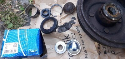

nemáte nějaký nápad, kde koupit nebo čím nahradit kryt zadního náboje u bubnových brzd? Takovou tu plechovou krytku, při sundávání jsem obě vykřivil a nechce se mi dávat v kelly za jednu 130 kč
Focus r.v. 2002, 1.6 benzín, 74KW
Focus r.v. 2010, 1.6 benzín, 74KW

Absolutni souhlas, da se to nakoupit vsude mozne za dobre ceny, staci hledat. Od SKF existuji 2 verze - pro ABS a bez ABS, ktere se lisi o par desetikorun.miki21 píše: 27.04.2016 14:32 v kelly je to předražené- tam nekupuj. Je zpousta osvědčených e-shopů, co mají lepší cenu i včetně poštovného.
Ze značek bych volil skf.
Kdyz se da pri demotazi pozor, tak se da koupit i ta "mensi" sada a pouzit puvodni magneticky krouzek. Matice se musi pouzit nova (aby vydrzela ten vysoky utahovaci moment) a kryci kloboucek take (protoze pri demontazi se vetsinou zdeformuje). Jinak ta samotna prace je podle meho spis narocnejsi (kvuli nutnosti vylisovat a nalisovat to lozisko do bubnu - ja s tim musel do servisu). Kdyz se to vyklepava a naklepava doma (nebo i v servisu) kladivem, tak hrozi poskozeni noveho loziska (a pak treba i necekane nizka zivotnost znackoveho loziska).
Mne jeste dale prekvapilo, ze to huceni opravdu pripominalo zvuk oskakane pneu. Az po testu prudkym zatocenim, kdy po odlehceni vadneho loziska to huceni vyrazne ustalo, me presvedcilo, ze je to lozisko a ne pneu. Po vymene loziska pak huceni prestalo.
