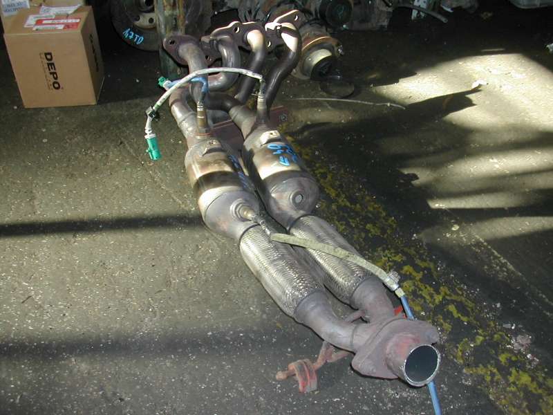

Já koupil za 4500 i střema lambdama. Vím ještě o jednom za 4 000 ale auto bylo po lehkém požáru tak jsem od toho dal rači ruce pryč. Kdyby měl někdo zájem můžu poslat kontakt.

Mufone:
Díky za zprávy :palec_nahoru: ! U mě nastal ještě jeden problém a to ten, že musím zjistit, které dvě z těch čtyřech jsou špatné 8O . Poslední diag hovořil o pozici 1/1 a 2/1 jenže když jsem se ptal, zda to jsou ty pod řidičem tak mi nikdo na sto procent neřekl...............jediné co vím určitě je to, že se to nedá takto určit a že se musí hledat. No fakt paráda!!!
Takže o moc chytřejší nejsem a po tom, co mi naposledy provedli v autorizáku tam už nepáchnu a naše diag v práci mi více nepomůže. Asi našetřím více a objednám rovnou všechny čtyři!
