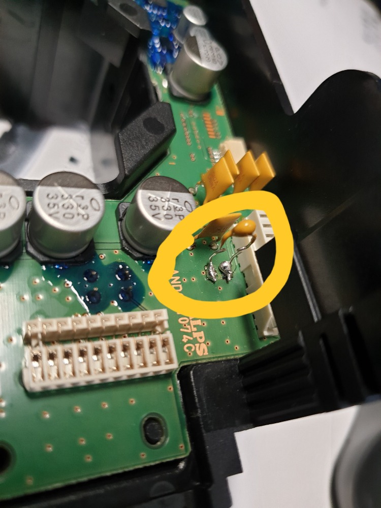

Edit: tak mě to donutilo uženjoy píše:Tak jsem pohlednal znovu, co je okolo toho nového a našel jsem.
Nemám ale radost, protože tohle dělat fakt sám nebudu.
http://www.talkford.com/community/topic ... elp/page-4 uprostřed stránky je pdf s návodem.

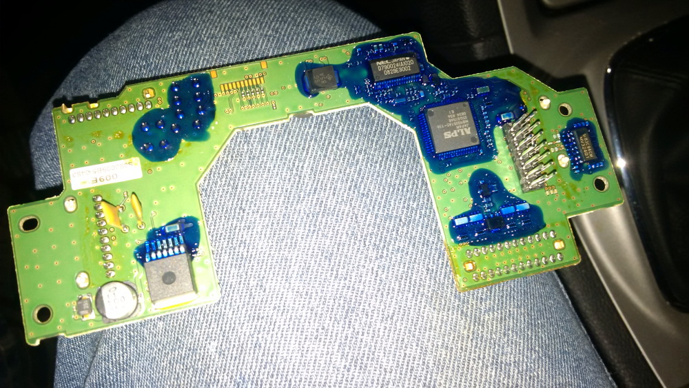

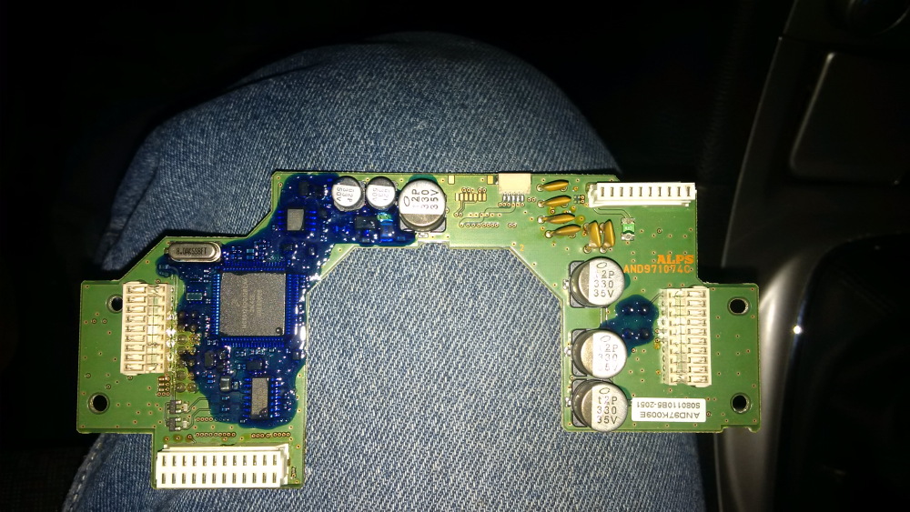

Re: Nefunguje tempomat u Mondea (Mk3 a Mk4)
to je onen zelený tišťák pod volantem - viz foto
- Příspěvky: 25200
to je modul SASM ... ten lze ve Tvem pripade pouzit jakykoli

Nekomplikoval bych to a udělal ten odpor podle návodu.
Taky jsem měnil tlačítka atd. Až po letech udělal ten odpor a je klid.
