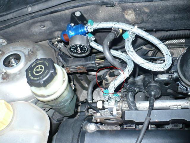

Re: Palivove cerpadlo?
Zdravim,
Mam focuse 1,6 rv. 2000. Zacalo to blbnout. Kdyz ma malo benzinu tak pri seslapnuti plynu jde motor do otacek a pak to spadne jakoby nemel benzin vubec a zacne kuckat, nekdy i zdechne. Pak zase normalne naskoci, zadny dlouhy startovani. Rozjdezd pouze s velmi lehkou nohou, kdyz pridam vic tak to zase ztrati silu a kucky kucky. Pustim plyn a zase bezi na volnobeh normalne. Nebo to taky normalne jede a deje se to pri prudsim zatoceni vpravo nebo kdyz jedu do kopce. Z kopce nebo pri prudsi levy se to uklidni.
Fakt nevim, precetl jsem tady toho dost a podobny problemy vyresilo vzdy neco jinyho. Hadicka podtlaku je ok. Tak mi napada jenom to cerpadlo. Co myslite? Predem diky za pomoc.

Davam mu N95. Jako ted uz to dela i s plnou nadrzi. Zkusim jestli z hadicky k liste bude tlak, nebo ten cudlik u spolujezdce.

Tak cerpadlo bzuci a ta hadicka je tvrda ze nejde ani zmacknout. Ale ted jsem nasel diru v ty podtlakovy hadici.

tak ji rovnou zruš, na sání ty 2 díry zales aby tama nešel vzduch a odvětrání klikovky odve´d do airboxu a máš klid

tak tak..moje slova.
..ale bacha aby se nekdo neozval s nejakejma "preventivnima vymenama" a nebo s nejakym jinym blabolem...vyhodit a je do konce zivotnosti stroje po starostech a po investicich do tohohle eko nesmyslu....
a do airboxu nee
..to je za chvilku strasne zasrany olejem...radsi investice asi 100kc do oddechoveho filtru....
..a to by jste chteli svejma penezma podporovat vyrobce tehle hadice co je smejd a ztvrdne a pana forda za to ze tohle tam do auta nechal dat?
