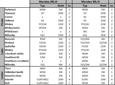

Dovolil jsem si udělat seznam žárovek na MkIII a MkIV (z dostupných ofiko materiálů - kdyžtak to čekněte, jestli je to OK) do excelu. Prosím někoho (třeba frantíku), jestli by nemohl doplnit do excelu (pošlu mailem) LEDky s kat.číslem a že bysme to dali někam do záhlaví jako stálou pomůcku, co vy na to?
Díkes
Yan
Díkes
Yan

Re: led žárovky
Supr práce Hanz
Jenom, nechtěl bych dělat reklamu různým shopům s odkazy na příslušné ledky, nebo se pak handrkovat jednotlivě, že tahle je lepší než tahle.
Myslím, že každý podle tvého udaje si může sehnat ledku podle svého uvážení.

Já vim, no....ale viz naše diskuze u mě v threadu: kolikrát existuje lepší ekvivalent (mě by třeba ten panel vůbec nenapadl a šel bych po těch, co jsem o nich psal původně). Tohle jsem chtěl do té tabulky nějak vystihnout.....ale chápu, že reklama je na pikačů....
