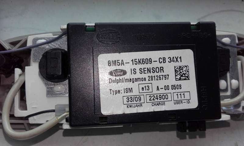

zdravím chlapi, neviete mi niekto napísať nejaké modelové alebo tovarové číslo stropnej lampy so senzormi namôj FF2 po fl? tu somsa dočítal o 2S7T-15K609-BB ale že to je z modea, tak neviem či mi to bude fungovať, ďakujem

Tohle stropní světlo se senzory funguje určitě, mám ho v autě....(Focus; C-Max)
Co vím, senzory z Mondea jsou jinak zapojené, takže fungovat nebudou.

koukni na konektor na jednotce parkovaku - zeleny je mondeo (ma S v prvnim 4 znacich), cerny je focus/cmax (ma M v prvnim 4 znacich)

takže všetky lampy s M v prých štyroch znakoch mi bude pasovať?

4M5T, 7M5T a 8M5T
