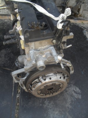

Mezi motorem a převodovkou žádné těsnění není.
Odvzdušnění je jednoduché. Jeden našlape pedálem a drží, druhý povolí šroubek a dotáhne... jako u brzd.
ilustrační foto :mrgreen:
