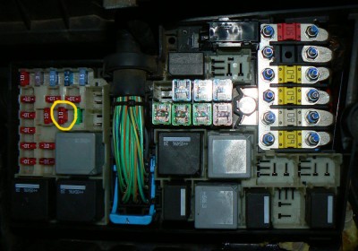

Cca měsíc zpátky jsem nocoval v autě .. autorádio, občas vnitřní osvětlení a ráno jsem nenastartoval. Nakopnul jsem to přes kabely a odjel. Cca po měsíci jsem přišel ráno k autu a už nenastartoval vůbec. Proběhla výměna baterie Nová VARTA blue 72 AH. Auto startovalo jako nové, za 3 dny jsem s ním pojezdil cca 50 km. Nicméně, po připojení nové batt po mě radio chtělo kód, resp V kód :) Zajel jsem tedy do FORD servisu a bezúplatně mi byl sdělen kód radia. SUPER - asi nějaká sympatie nebo co !! Zašel jsem na parkoviště, radio bylo ještě vysunuté, abych přečetl seriové číslo. Drknul jsem do něj, zajelo jako po másle (doufám že se neskříply kabely)..
Ujel jsem ze servisu kvůli radiu asi 2 km ... Přejel do kopce hrbolaté šraňky, ztěžknul volant jako kráva, napsalo se STEERING ASSIST FAILURE, pak se rozsvítilo na budíkách úplně všechno asi na 2 vteřiny, pak všechno zhaslo a auto zdechlo. Naštěstí jsem uvědoměle zajel na setrvák ke krajnici a naštěstí to nezůstalo viset na šraňkách. Zlatá stará 105, za 30 let provozu mě takhle nevypekla, že by to prostě vyplo systém a zdar .. Elektronická evoluce třikrát hurá :hhura:
Našel jsem tady spousty věcí kolem STEERINGU, ale u mě je ještě navíc taková věc, potom se totálně vytloukla baterka. Dal jsem tam jednu starou náhradní a vytloukla se taky. Tedy asi jakmile dám kláček do zapalování.
Taky musím podotknout, že mi už dva měsíce krapet bzučel hučel a kvičel alternátor.
:shocked: Chci se zeptat, je normální když multimetrem měřim vodivost pípákem mezi plus a mínus vývodů k baterce, že to pípá. Čili je tam zkrat ... Je tedy možné že by odešel altík a nějak se vyzkratoval? :shocked:
Dneska jsem zkusil s nabitou baterkou připojit (s tou starou samo) Systém už funguje alespoň, šlo otočit i motorem. Včera nešlo vůbec nic. Nicméně STEERING stále svítí a baterka šla okamžitě do háje.

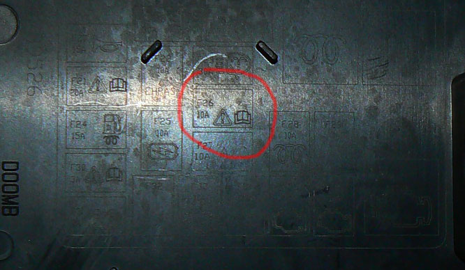

POjistky jsou všechny ok, kromě jedně na které je ve schématu nakreslen vykřičník a knížečka, v návodu k tomuto políčku píšou podívejte se do manuálu 8O .. no a tam jsem se právě dozvěděl že se mám podívat do manuálu.

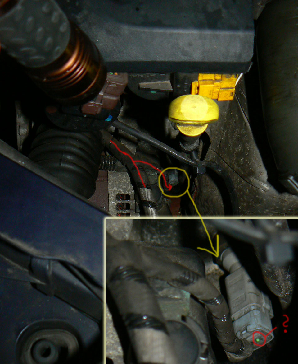

Nad altíkem vede jakýsi kabela ten se rozdvojuje. Je tam mizerne videt, tak nevim jestli to ma vubec neco spolecneho s alternatorem, ale jeden konec vede kamsi do motoru jakýmsi konektorem viz přiložené FOTO. :shocked: Zdá se mi že je tam kousek zeleného kabelu ve druhé dirce, pokud to není nějaká záslepka, nedá se k tomu bez demontáže vvůbec dostat, takže nejsem schopen říct, jestli ten kabel je dvoužíla. Ten konektor ale vypadá že je. Může to být třeba řízení toho alternátoru?
Podle těhle rozumů : http://www.autoprofil.cz/cz/menu/11/akt ... l-serialu/
By to taky mohla být příčina proč mi ta stará baterka odešla, a proč třeba brzyy odejde víc věcí. Např. když altik přebíjjí, tak to může odrovnat třeba i řídící desku

No, nastartovat to neslo vubec, cely system byl mimo. Az dneska se to probralo, ale zkousel jsem to na jeste jinou "starou" baterku, kterou jsem mel ve sklepe. Tu novou jsem pres noc dobil, ale uz ji nechci vystavovat takovym extremum, je to par dni co jsem za dni dal 2 litry :? Tak ji nechci odrovnat, kdyz vidim, ze je to nekde ve zkratu, zajimalo jestli to muze byt tim altem .. + by me zajimal ten kablik na obrazku

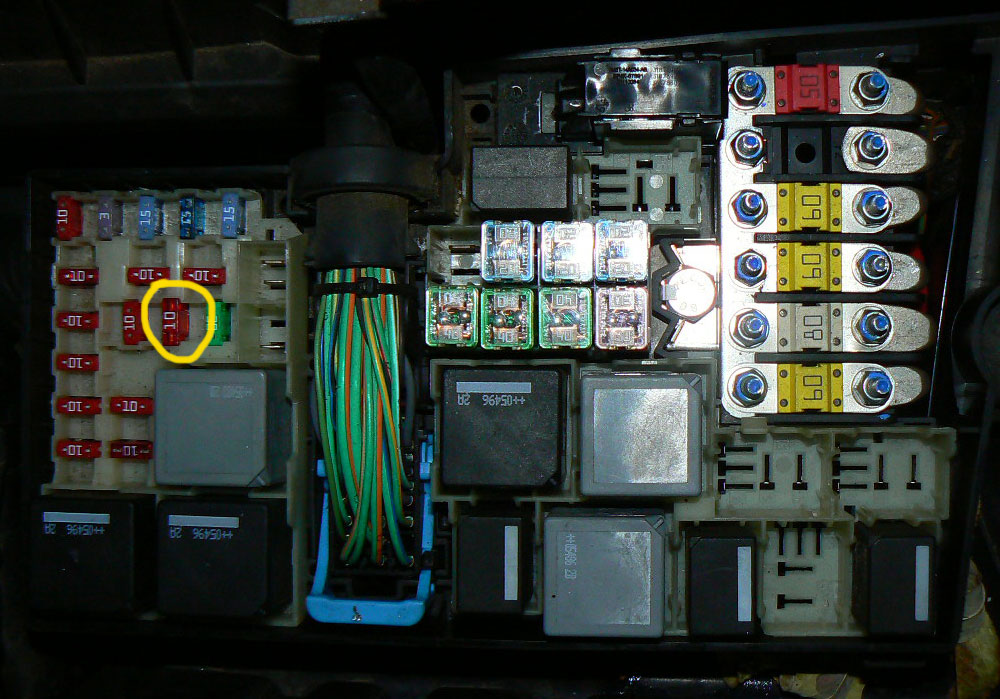

TA prdla pojistka byla F26 10 A ... Ale jak jsem psal, v manualu o tom pisou akorat ze se mam podivat do manualu :) coz moc nechapu
Pro jistotu jsem zkusil odpojit hlavni pojistku na SERVO, kdyby to bylo šlusnutý, abych eliminoval ten zkrat. Problem pretrvava, tak už mě napadá jen ten alternátor.

me se nelibi ten zeleny prasek co je na altiku , to vypada jak silne zoxidovany kabel a mozna i preruseny
