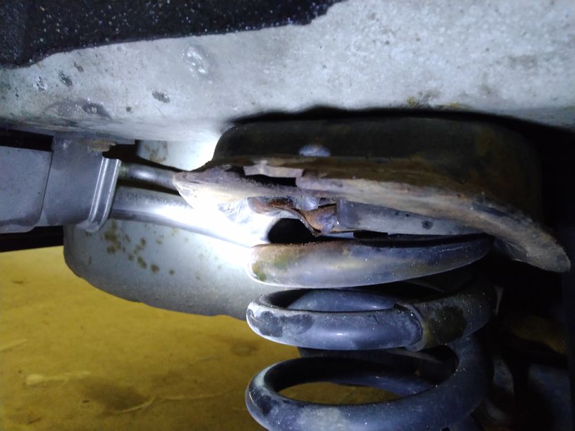

Při průjezdu zatáčkou, při přejezdu nerovností takový zvuk, jako když pneumatikou najedete na větší kámen, a on z pod ní vystřelí. A s tím spojený pocit, že ten zvuk jde od zadní nápravy a od levého zadního kola. Tak jsem sundal levé kolo, a nic jsem na pohled neobjevil. Pak jsem sundal pravé kolo, a nahoře, jak je na pružině navlečena ta PUR ochrana, tak díra a kouká z ní konec kovu. No, ulomená část pružiny. Podle lomu a koroze už to tam bylo nějakou dobu, ale zvukově se to začalo projevovat až nyní.
Takže lupání může dělat i zlomená pružina.

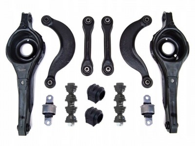

Dobrý den všem, tohle všechno za 3029,-. Máte někdo zkušenost z díly z Pietro Autodíly? Výrobce mi v nabídce neuvedli... Asi (určitě) budu muset změnit názor a vyměnit nejen silenty zadních podélných ramen, ale rovnou všechno. takže máte někdo vlastní zkušenost s díly z uvedeného zdroje?

Myslím, že jsis odpověděl sám. Za trojku jsou jen ty dvě ramena na pružiny. Tohle je bahno.
Pokud si chceš auto ,,chvíli,, nechat vyměň všechno.
Kvalitní sada ,,všeho,, stojí 5800-6200,-

Silenty zadích podélných ramen jsem shodou náhod objednal Febi a sada výše je komplet se šrouby právě bez nich. Takže, která značka vyhovuje tak na 100tis. km (to bude mít motor přes 400kkm a už se s tím dál moc nepočítá)?

Ber to takhle, FEBI je takovej průměr co se týče ceny vs. kvalita u podvozkových dílů. Mrkni na netu co stojí FEBI díly a uděláš si představu o cenách slušných dílů. Já bych šel o chlup výš např. MEYLE a nejlépe řadu HD.
Jen pro srovnání...https://www.automobilovedily24.cz/ruville/1126950 9k bych nedal.
Co to tak sonduji vidím to kolem 6k za dobrou kvalitu.
