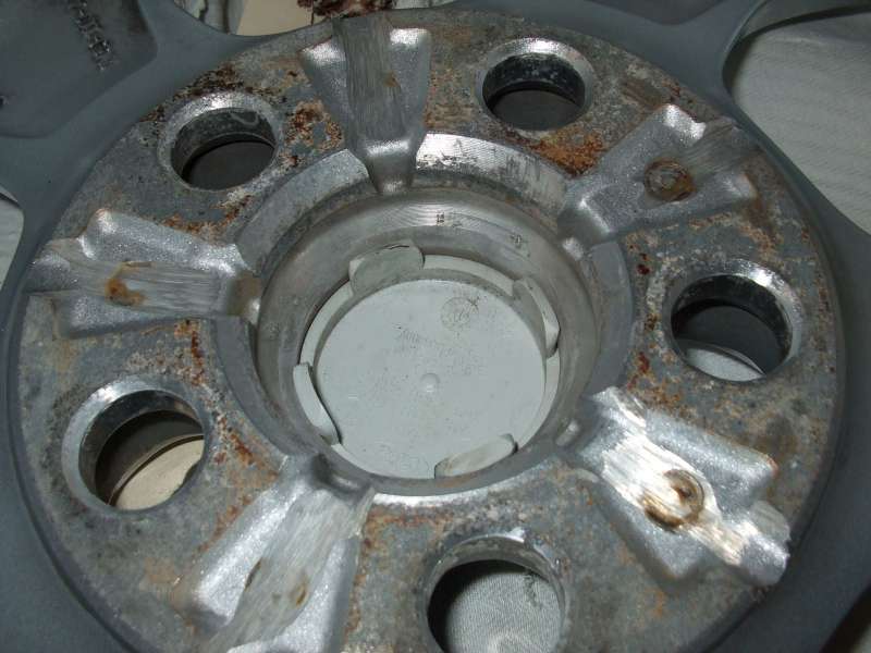

jedna vec je, že ja osobne neverim, že by Koiš jazdil v zime na plecháčoch
druhá vec je, že mne vravel že nema Eibach podložky ale H&R
tretia vec je tá, že podložky a plecháče sú kombinovatelné.. s tým samozrejme nie je problém, pokial sa na problém pozerame zo stranky jazdných vlastností, vzhladu auta atd...
málokto sa mozno na to pozrie z tej stranky ako som sa pozeral ja... keby som nemal problém s letnými 5Y diskami, tak by ma nenapadlo kontrolovat či sa nahodou aj plecháče nedotýkajú štiftov..
kedže som s tým už jednu skusenost mal, tak som si to skontroloval.. tá stopa, resp. otlačok štiftov na diskoch nie je nejako velmi výrazný, ale je tam... disky sa dotýkaju štiftov, to je proste fakt.. možno by to neurobilo nič ale nebudem pokusný králik a zbytočne drať pneu... to nech testujú tí, čo na to majú prostriedky
na letných diskoch budem musieť vybrusit ešte vacsie jamky, milimeter mozno dva- tri.. uvidím..
neviem či je na toto riešenie kupovať H&R podložky namiesto Eibach.. ked má raz podložka 20mm, tak tie štifty budu trčať rovnako cez Eibach ako aj cez H&R
Iudex: ked budeš mať letné 5Y disky, pozri si vnutornu stranu, možno máš iné spracovanie ako ja a nemusel by si mat s podložkami problém.. moc tomu síce neverím ale u Forda je možne všetko

tak tu je dovod zjazdenych pneu
pekne vidiet kde sa štifty opieraju o disky... budem musieť vybrusit ešte viac... mam taku malu mikrobrusku tak si dam na tom viac záležať

ty vole ... a vibrácie si necítil ? tie 3 šroby su fest zakusnuté do toho disku...
já to říkal je to naprd... a plecháče sú ešte menej utopené... tuto je to cca 4 mm plecháč tuším 2 či 3 mm tam asi len odrezať zo štiftov...

vibrácie som necitil... mozno preto ze jazdim viac sám a ked ma kombik prazdny zadok tak to tak necitit.. no neviem..
a ked niekto sedel vzadu, tak nikto nic nevravel ze by triaslo riťami...
tak len aby ste vedeli čo vas čaká pri eibach pro spacer a 5Y 16" ford diskoch

Tiež som sa na to zameral, keď som prehadzoval kolesá: na tých alu 5Y diskoch skutočne nie je miesta na trčiace šróby, a rovnako ani na zimných plecháčoch. Takže zbohom, podložky.

Quickie: tie podložky mi stále nedajú. Keď to nejde pre trčiace štifty s 20 mm podložkami, nebolo by riešením dať 25 mm? To tie štifty schová úplne.
S tým ale súvisí iný problém: keď pozerám na tie podložky: http://www.escape6.cz/podvozky/podlozky ... ax/DRM-50/ napadá mi, či tie matky na pôvodné štifty nebudú takisto vytŕčať a robiť ten istý problém ako trčiace pôvodné štifty?

nie nie... tie matky sa schovaju uplne do podložiek s tymto problem nebude... tiez vidim ako riesenie dat 25 mm podlozky

vzadu problem nie je ale dopredu jo...
čo som meral tak 30 mm dozadu a 16 5xY disk je zarovno plechov, ale v predu len 20 mm aby bolo kolo zarovno...
ja by som to videl tak, že ked už používať podložky tak proste tie 3 mm odrezať a šmytec a mať to proste stále na podložkách...
(ja viem že väčšinou máte len vzadu podložky ale škoda nedať aj dopredu... ak sa dá...)
alebo teda celkom pekná kombinácia by mohla byť 25 dozadu (žiadny problem) a 15 dopredu... len teda by asi bolo treba vyvrtať do 5xY diskov cca 6-7 mm hlbokú a priemer 12-14 mm dieru... alebo tak nejak...
