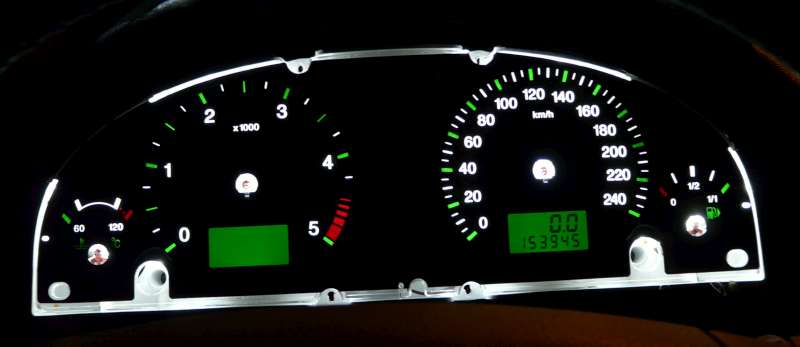

...jinak pásky mě stály v GESu okolo dvou stovek, sou to bílé STRIP, prodávají se po třech ,myslím za 25kč.
..jinak palubka je už konečně hotová, hold neni tolik času....
..jo a udělal jsem návod na seřízení ručiček.....hodil sem videjko, tak to upnu na youtube.com.

To frantik.17 dobrá kombinácia farieb zase niečo nové máš to za 1* :D

I já Ti to pochválim,a zbytek teda necháš zelenej nebo taky budeš nějak kombinovat?

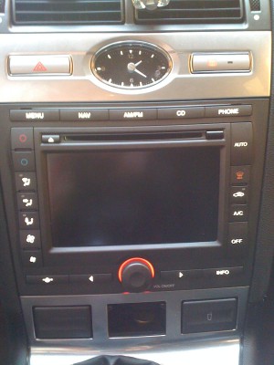

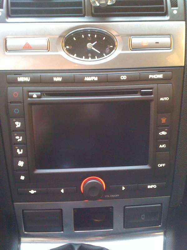

Takže prikladám trochu lepšiu foto navigácie pre lepšiu predstavu. Dnes som rozoberal spínače na sťahovanie okien a zistil som, že musím kúpiť menšie diódy pretože tie čo sú tam sú menšie ako tie čo som používal doteraz. Takže ďalšie pokračovanie na budúci týždeň.
