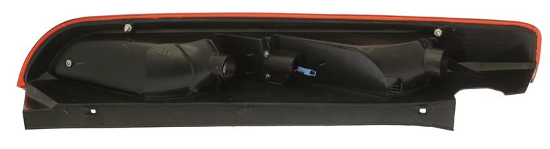

Ahojte,
kúpil som si zadné zadymené svetlá z FF2 FL.(alebo je to len z ST?)
Bohužiaľ som zistil že predchádzajúci majiteľ nasilu narval pätice z predFL verzie s tým že stredný LED pás nebol ani zapojený.
Zadné svetlá nie sú originál ale značky DEPO.
Čo všetko potrebujem k výmene aby som mohol použiť tieto FL svetlá na mojom predFL focuse? .
Pozeral som na pätice z FF 2 FL avšak tam nie sú koncovky ku päticiam ale priamo už do kufra.
Najradšej by som bol rád ak by som vedel urobiť adaptér medzi predFL a poFL zadných svetiel.
Typ dielu zn. Depo - 08-431-1979R.
Ospravedlňujem sa ak je niekde návod na úpravu avšak nevedel som ho nikde nájsť.
Ďakujem za každú pomoc
svetlá vyzerajú takto zo zadnej strany

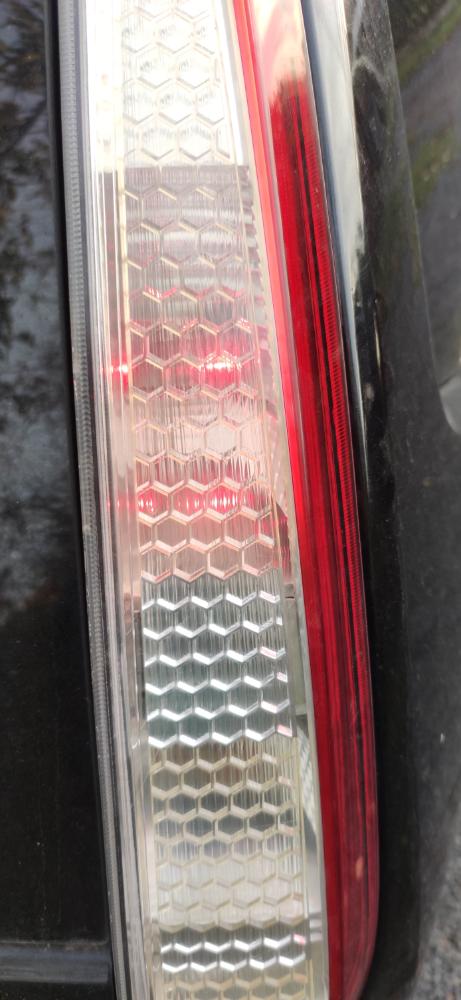

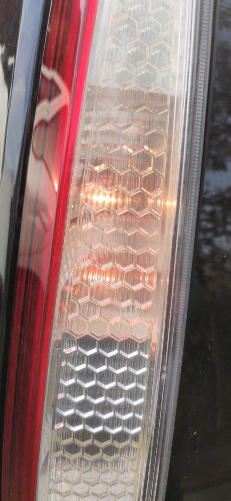

Ahoj, potřeboval bych poradit jaké červené žárovky do zadních čirých světel. Ty co tam mám svítí růžově, tak je chci vyměnit. Díky za tipy co máte vyzkoušený. Já koukal na fordshop a tam chtějí za jednu asi 450kc. Díky

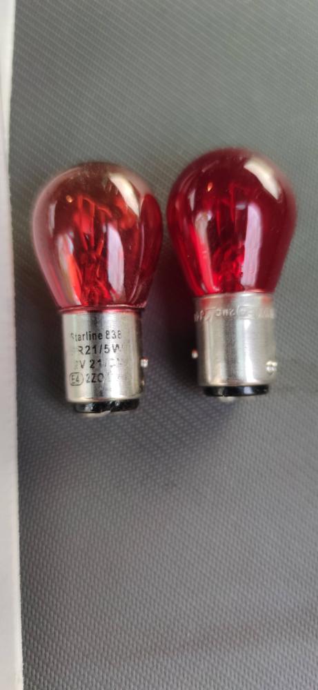

Aby to nebylo to samé co tam mám teď, jsou to červené starline taky za takové peníze, ale svítí růžově

ruzove sviti casem kazda, krome originalu :(

Ja som kupoval nejaku Philips (sa mi zda). Dost draha. Ale funguje.

Tak mě dneska ráno stavěli kvůli těm zadním světlům policajti.
Objednal jsem nějaké Philips, tak snad to pomůže.

Tak žárovky vyměněny, jsou to nějaké Philips. Ty Starline by tam měli být od února, v lednu jsem neprošel na technické, krom jiného i kvůli těm žarovkám. To se za tak krátkou dobu vypalily nebo je mechanik nevyměnil?
