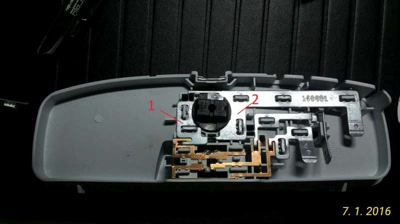

picmis
Příspěvky: 171
Registrován: 04.10.2014 17:35
Re: 2.stropní světlo (info v 1. príspevku)
Příspěvek od picmis » 07.01.2016 19:17
Ahoj, uměl by my někdo říct na kterém "plíšku" je + a na kterém - . Jestli jsem pochopil ZaQika co napsal výše tak je spínané mínus a v mém případě tedy č. 1. Je to tak?

Příspěvky: 25170
Příspěvek od ZaQik » 07.01.2016 19:23
na 1 je bud spinane minus, nebo trvale minus nebo nic ... podle polohy prepinace svetla
