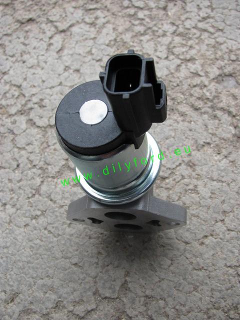

v klidu cca 800ot, trošku se houpe volnoběh, těch 1200ot bych bral ale 1500ot už je opravdu moc

odloupni tu bílou záslepku, a trochu přitáhni šroubek.
