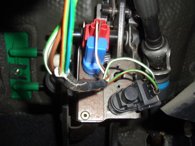

vitut píše:Wincenzou: Ja mam sice osvetleni prostoru pedalu z vyroby, ale dneska jsem mel sundany spodni plast palubky a vodice ke konektoru zarovky vychazeji z toho nejsilnejsiho svazku, ktery je dobre videt na Tve fotce. Ten kdo ma pripravu, ma konektor zalepeny v molitanu v tom dolnim ohybu svazku. Z toho se mi zda, ze u Tebe (vyjimecne) priprava asi nebude ... Jeste koukni ke spolujezdci.
:wallbash: proč? .. proč zase jáááá :dih: ..co je to sakra za výbavu...
Každopádně děkuju za vysvětlení...v tom molitanu nic není, pod volantem taky ne...

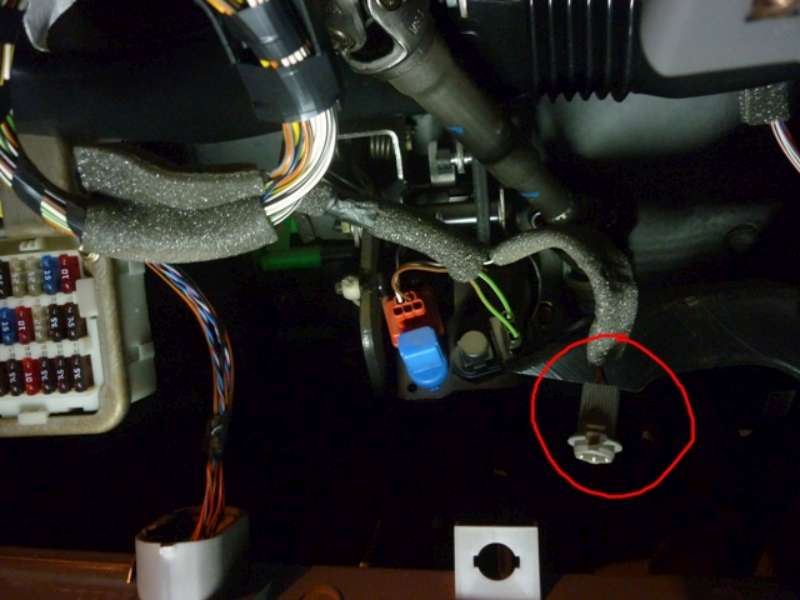

Já našel, čekal jsem v autě na parkovišti a nudil se, tak mě napadlo že se mrknu, sundal jsem zrcátko z čelního skla abych se nemusel ohýbat a světe div se, byla tam objímka a koukala na mě, tak jsem hned vzal žárovku z náhradních a svítilo to. :perfect: Tak jsem ještě skočil koupit slabší žárovku, 5W mi přišlo moc, no a teď mi to krásně svíti na ten bordel co mám pod nohama. :dih:

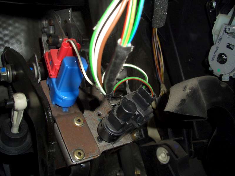

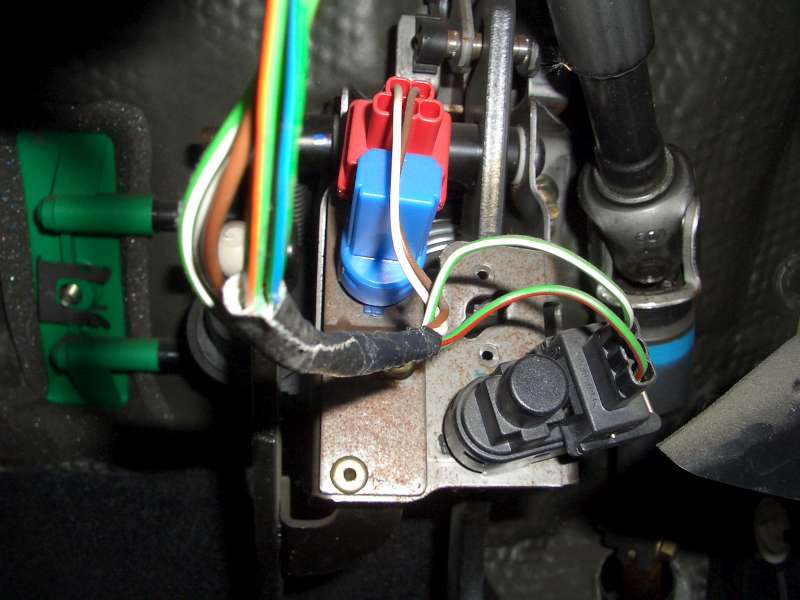

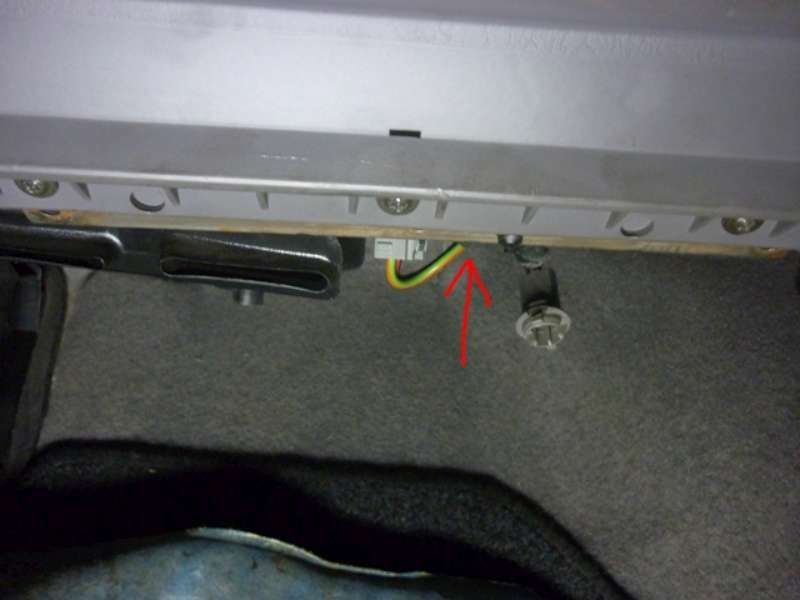

Tak jsem taky hledal a našel :D , u řidiče mě to ani moc dlouho netrvalo (obr.1) a (obr.2), za to u spolujezdce jsem chvilku tápal, ale našel (obr.3) zhruba v těch místech co ukazuje šipka, patice je taky přichycená páskou.
PS: tak teď jsem to chtěl udělat i na druhém FoFu 1,6 16V ten samí rok výroby tj. (2002) a k mému překvapení jsem tam nic nenašel :(

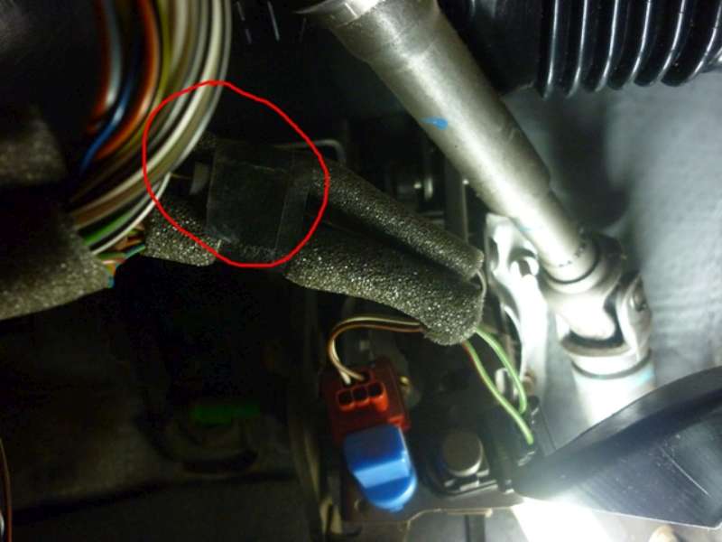

tak sem prave podle tohodle topicu namontoval osvetleni pro nohy (ridic i spolujezdec) ale mel sem tam pripravu takze sem jen zasunul 2 zarovky co jsem ukradnul tatikovy z nahradnich zarovek a bylo hotovo :lol: (akorat ten pristup u spolujezdce byl teda pekne na pytel, jinak u ridice byl udelanej takovej plastovej zamek (soucasti plastove policky bo co to je) do kteryho sem strcil patici zatocil, takze je to ted jak originalni osvetleni od forda, jenze u spolujezdce sem nic takoveho nenasel, takze sem patici musel prilepit k tem kabelum co byly nejblize aby cela ta zarovka neplandala jen tak volne navic by byla moc nizko a byla by videt.
jo a to ze by tam jeste mohla byt priprava na tempomat ste nemeli ani rikat :? ted se tam budu muset bezet podivat a budu mit roupy udelat i tempomat :) ... ale to bude asi drazssi sranda co :dih:
