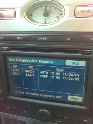

Tak mám problém s navigací :(
Dnes jsem asi po 14 dnech zapnul navigaci a stále mi svítí přeškrtnutý signál GPS. V registru chyb mám dvě.
Nějaké nápady co s tím?

maximus:
A477 je chyba, ktoru IDS ukaze ako : B2477 Module Configuration Failure toto mame skoro vsetci kto sme updatovali.... nevadi to prakticky nicomu, a vyskytne sa vtedy ak sa spravi update navigacie starsej ako r.v. 2005 ak som dobre pochopil zahr. stranky
A204 = to je nejaky problem s antenou, idem pohladat podrobnejsie...

no takze hodim sem kody co som nasiel :
A203 B2203 CD-ROM Error
A204 B2204 GPS Antenna Connection Open or Short
A205 B2205 GPS Receiver Error
A206 B2206 Gyroscope Error
A207 B2207 ECU ROM Checksum Error
A208 B2208 Navigation to Head Unit Communication Error
takze tvoja A204 znamena že máš skrat na antene alebo ju mas odpojenu....
ta chyba bola predtým ako si odpojil antenu? alebo sa objavila az potom, lebo ak potom tak ju staci zmazat, alebo mozno staci len nejako resetnut jednotku navigacie...
edit: alebo ti len jednoducho odisla antena, a treba kupit novu...myslim ze nie je lacna, niekde sa to riesilo len uz neviem kde, mozno na nejakom zahr. webe

jama: Díky moc.
Minulý víkend jsem byl v myčce a je možné, že to od té doby dělá. Dnes jsem ji odšrouboval, ale moc s tím neudělám, protože to má hrozně malý konektor. Vypadá to jako koaxial Obrázek ale hrozně malé tak nevím jak to pročistit. Nějaké nápady? Mohlo by pomoct to něčím prostříknout, čím případně?
Přijde mi, že je t auto hrozně háklivé na vlhkost :roll: Oxidující osvětlení RZ, oxidující boční blinkry a teď ta anténa GPS určitě taky, protože šroubek na kterém ta anténa drží byl úplně bílý od oxidace...
Edit: GPS anténa stojí v polski 222 zl to naštestí není moc a někde jsem četl, že by se měla vejít v ČR do 1500,- ale asi by bylo potřeba vyměnit i ten konektor ve střeše, ale to snad už neměl být problém, protože je to jen taková malá kostka do které vedou z vnitřní části střechy 3 dráty.
