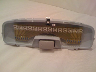

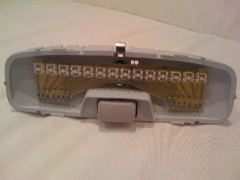

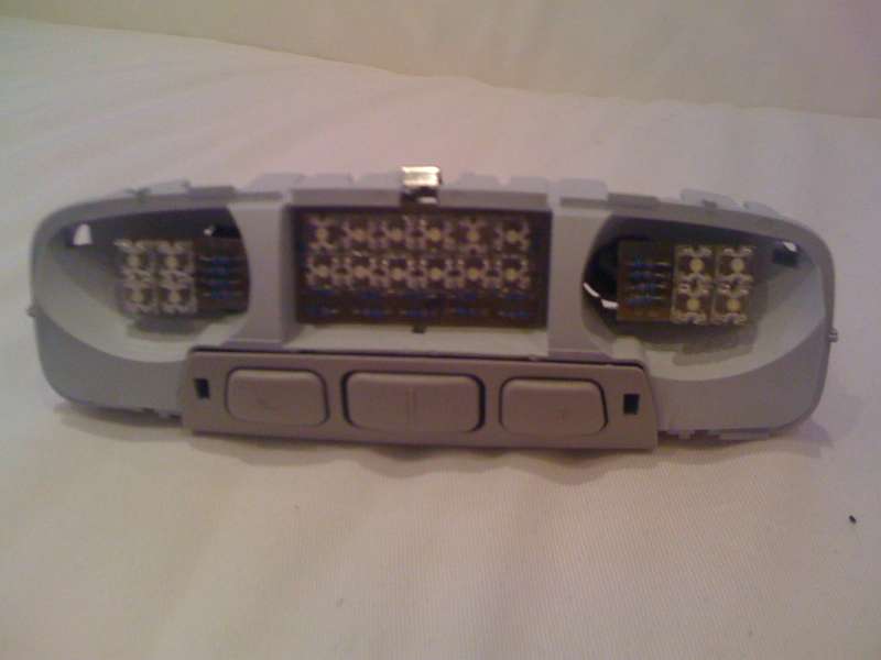

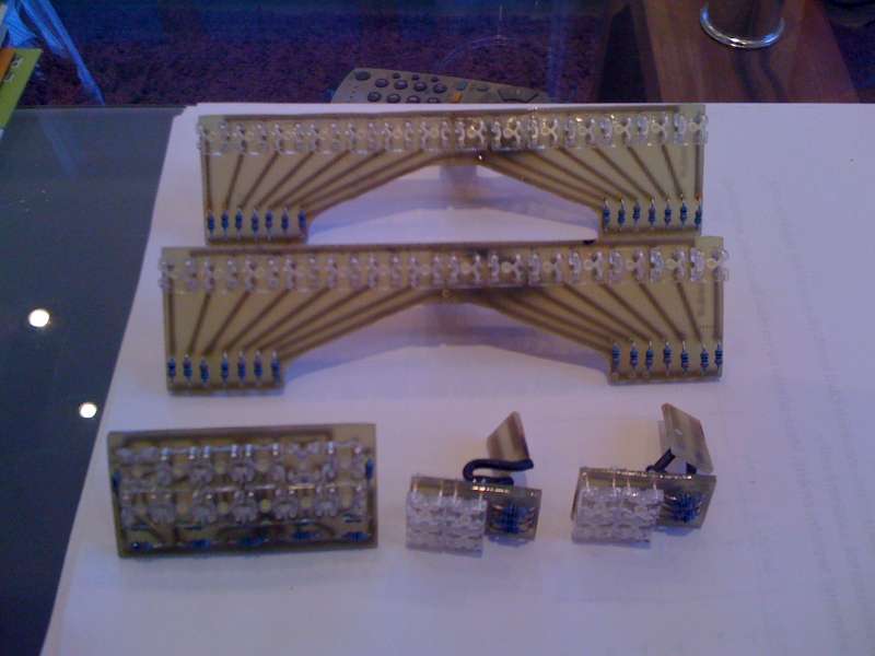

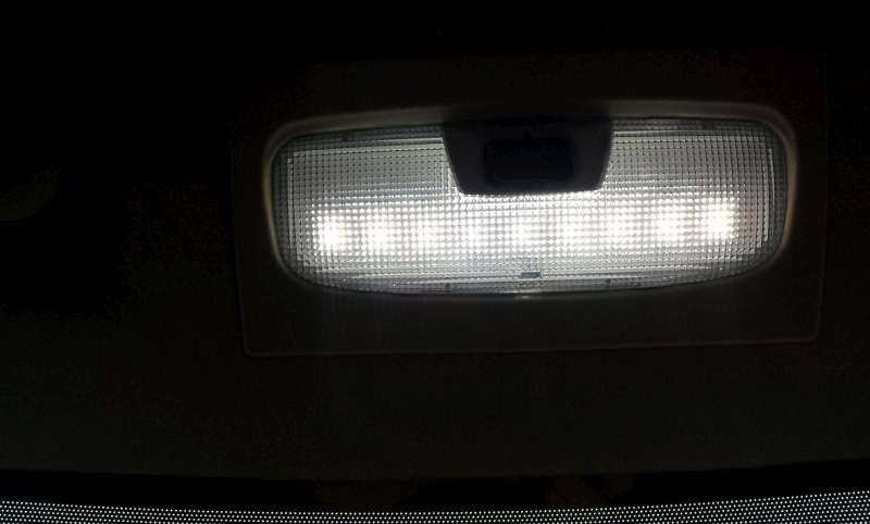

Zdarec, řešil jsem podobný problém... Originální osvětlení ve FOFO2 není nic moc (hlavně teda v kufru). Přemýšlel jsem nad LED žárovkama + LED pásky do kufru, ale nechci aby mi v kufru čouhaly dráty a LED pásky není v kombíku kde připevnit aby to vypadalo dobře. Proto jsem se rozhodl vyrobit si LED osvětlení doma sám a vyměnil jsem ho za originál žárovky... Svítí to luxusně, stálo to pár kaček hlavně to nepůsobí rušivým dojmem. Viz foto :wink:

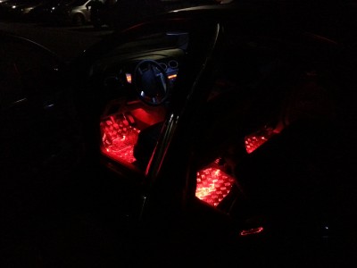

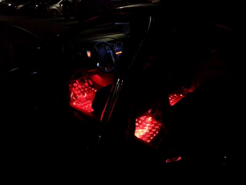

Chalani ja som si urobil cervene osvetlenie k noham, kedze mam cervene osvetlenie palubovky a radia. Svieti to len vtedy ked svieti interierove svetlo.

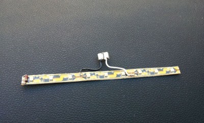

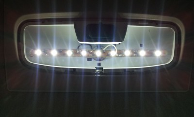

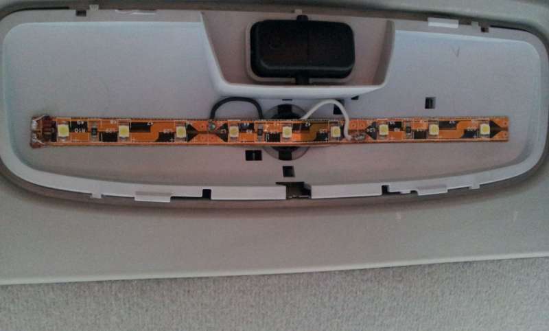

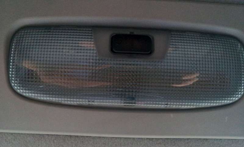

Dovolim si pridat par fotiek.Skusal som dat miesto ziarovky LED pasik ale natrafil som na spominany problem s "nenulovym napatim".Tak som na LED pasik priletoval paralelne odpor 22k.Vidno na 1. fotke.Svit LED pasiku to neznizuje ale eliminuje to ten slaby svit.LED pasik sice nesvieti lepsie ako povodna ziarovka ale paci sa mi viac.Neni to nejak profesionalne ale staci
Maly kusok plosaka sa vsunie miesto ziarovky
Prilepeny LED pasik
Prilepeny LED pasik

S krytom
S krytom
Naozaj to uz nesvieti
