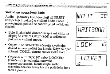

Myslím že změna kódu za běhu není možná. Problém je v tom jak se dostat k displeji CODE - - - - . Jedině odpojit od napájení a kód zadat znovu dle návodu:
Pokud se to nepovede, je dalších 9 pokusů
Oprava kódu.jpg (56.06 KiB) Zobrazeno 6302 x
Ty kalkulačky jsou dost spolehlivé, takže vygenerovaný kód by měl sedět.
