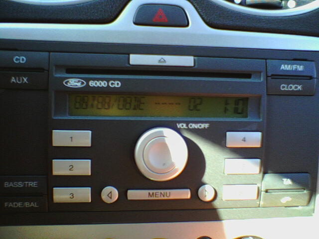

Příspěvek od focus1.6tdci » 09.09.2008 16:23
tu je foto omlouvam se za kvalitu ale to focene telefonem

Aby jsme ti to někdo znás odkodoval potřebujeme výrobní číslo(nebo co to je) a to najdeš na boční straně rádia když ho vyndáš...a z toho plyne i to písmeno jesli M nebo V je vždy před tím kodem!! pak jsme schopný ti to zjistit :idea:

hosi, diky moc za vsechny rady, ale uz sem to vyresil. Vyndal sem radio a bylo to M. tak sem vyzkousel kalkulacku ve tvaru radia focuse 98-2004 (FordM.exe nebo tak nejak) a vida funguje
