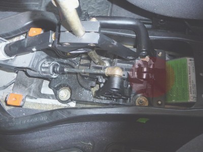

Dobrej den, panové mam problem všechno jsem udělal jak pišete ale nevím jak tu pružinu sundat z toho válečku, vy co na to máte buňky poradte prosííím. Asi jsem neschopnej Díky prosim napsat jak pro debila.
Ještě abych se vyhnul všem omylum dělal jsem vše jak píše kolega spirt s navodem po fotkách co a jak ale konečnou fázi jak stahnou tu pružinu nikdo neuvádí Díky za každou radu

Mel bys ji normalně sundat na žadny problem si nevzpominam 8O šla volně ven i zpatky :roll:

no jo na tom valečku je volná ale jak vyhnout nebo vytáhnout ten valeček z toho žlabku kdyz na nej zatlacim tak jde ven tak z pulky a to me nestaci na sundáni toho pera. jestli ma byt zarazenej nejakej stupen nebo je tam nejakej figl Dík

Tak zkus podle tohoto!

to: BOB349
hele mě to šlo ven taky jen z půlky, ale pak sem s tím trochu zakvedlal a použil trochu násilí a vyhnul sem to úplně a dostal to ven
Nevím jestli je to úplně správnej postup, ale mě to takhle šlo

Prave jsem taky resil tu pruzinku, jde to celkem snadno. Trosku problem je ji sundat, doporucuju paku povytahnout ven, tak at ten klob povyleze :) Pak to neni problem. Blbe predtim skakala 3jka. Paka se zvela nevracela zpet na stred. A tak misto z 2jky na 3jku me tam lezla 1cka. Ted to skace z 2 na 3 skoro samo :)

Před chvilkou jsem dokončil výměnu pružiny.. a taky mě zarazilo sundání staré pružiny z toho válečku. Koukni na pátou fotku viewtopic.php?f=53&t=8378 S celým tím plastem pohneš doleva i doprava a zároveň nahoru. On drží na dvou místech - u řadičky na té vodorovné tyčce a pak u toho válečku na levé straně. Musíš ho na té vodorovné tyčce co vede k řadičce dostat celý doprava. Pak to půjde vyměnit.

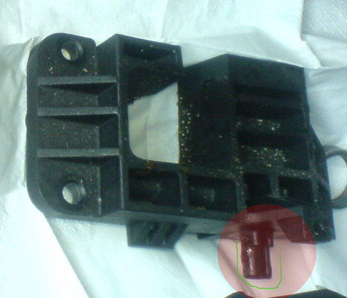

Zdravim, tak jsem procetl cele vlakno a myslel jsem, ze mam stejny problem. Otevrel jsem to a zjistil jsem, ze mam ulomeny kousek plastu s tim zarezem. Je ulomeny na tom plastu co drzi tri srouby. Problem je, ze ho nedokazu sundat, protoze mi tam vadi construct. Asi soudruzi s Constructu nepocitali, ze se ten plast bude vyndavat. Dokonce jsem si koupil pruzinku u Forda za 131 Kc v CB. Dal mi nejakou jinou, ze pry tam jina neni. :evil: Takze mam blbou pruzin a nejde mi vyndat ten plast, ktery potrebuji vymnenit. Takze jsem celkem nahranej. Mate nekdo nejaky napad co s tim? :cry:
to je to co mam ulomeny
