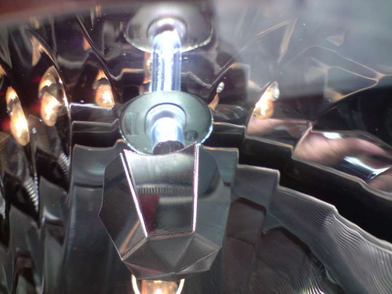

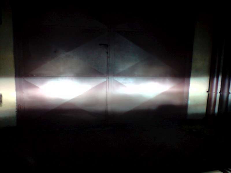

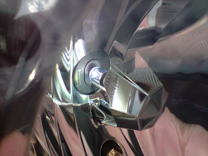

2 kota: časem asi AE s čočkou. Dneska ráno jsem v 5/30 jel do práce, čili ještě tma a super viditelnost. Nikdo na mě zatím neblikal, potkal jsem i 2 policejní hlídky 8O a taky nic...uff :wink: (nezastavili mě). Přikládám i foto jak to svítí. No a pokus o vyfocení výbojky :idea:

..máš to docela vysoko :? zrovna včera jsem jel za focusem s hid sadou, svítil mi na anténu na střeše......myslel jsem že vyzkočim z auta a světla mu prokopnu, jel zamnou 45 minut....

vysoko? Mám to kolečkem stáhnuté na 1,5 :( :roll: Dneska pojedu někam na optiku, ať mi to poštelují 8) Ale jak říkám, zatím na mě nikdo neblikal :wink: a mi ty světla neprokopneš, že ne ?! :oops:
