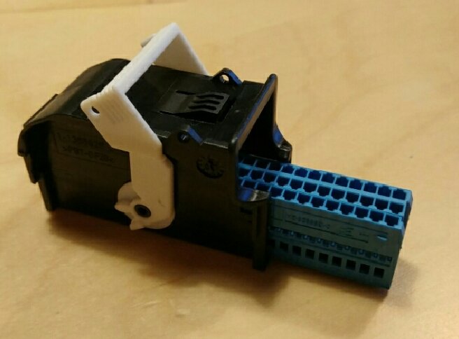

Kdyby nekdo shanel ten 52 pin konektor k bluetooth modulu, da se koupit na Aliexpresu za stovku, staci vyhledat pod cislem 4E0972144 , ktere uz tu bylo nekde drive zmineno. vcera mi jeden kousek prisel
