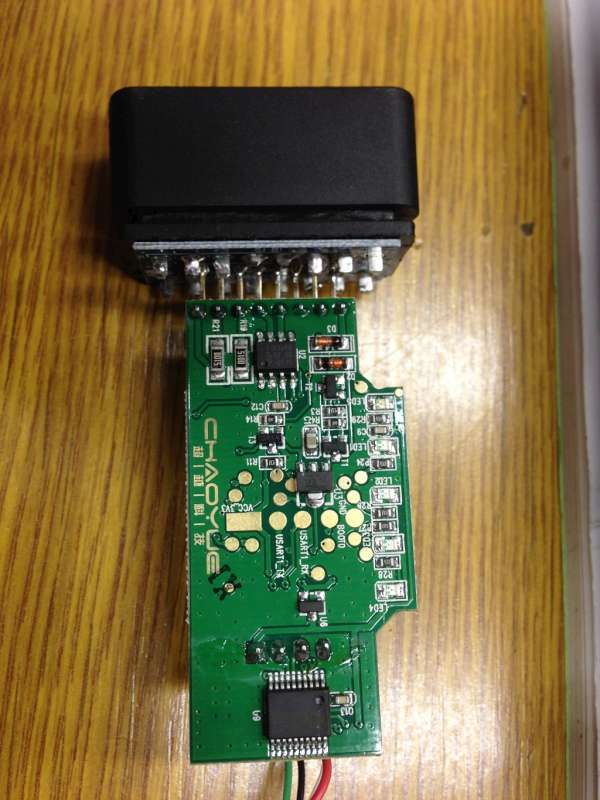

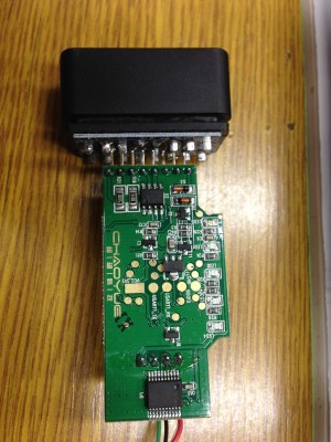

Zdravím všechny. Po prostudování fóra bych rád poděkoval za pěkné návody a rady. Mám dotázek. Půjde tento kablík upravit? Setkal se s ním někdo? Nebo ho mám rovnou hodit do koše? Díky

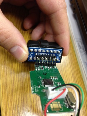

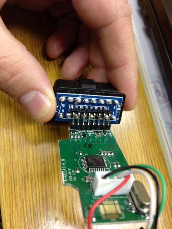

Ano aj ja som taký mal, upravil som ho bez problémov. Ak stihnem večer odfotím ako som to urobil. Musíš rozcvaknúť tie piny na prepojke, a na ne naletovať vodiče z prepínača, tie dva nové na MS-CAN napájkuješ priamo na pin konektora, nakoľko pravdepodobne ho nemáš zapojený do prepojok. :)

Predpokladám že to chceš upraviť kvôli ELMConfigu. Najskôr si vyskúšaj či ti vôbec s ELMConfigom pôjde, lebo tato verzia mi z ELMConfigom vôbec nešla. som musel kupovať iný typ s iným chipom. :wallbash:
