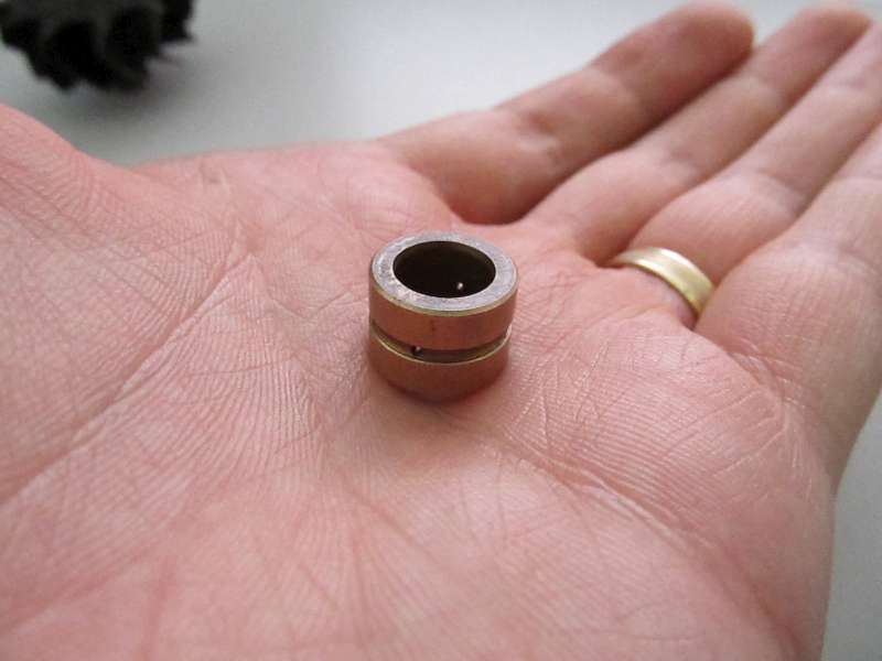

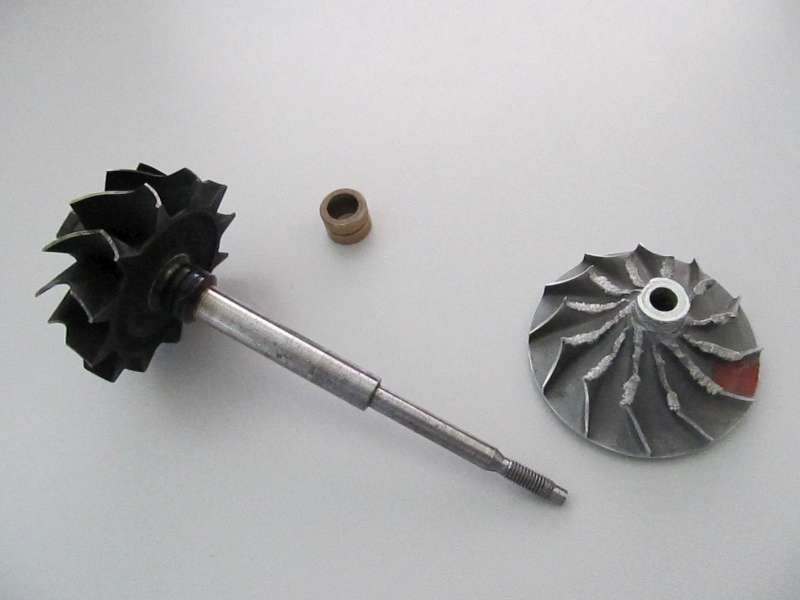

Pánové je todle už na výměnu?
Já myslím, že to ještě není tak špatný. Co říkáte?

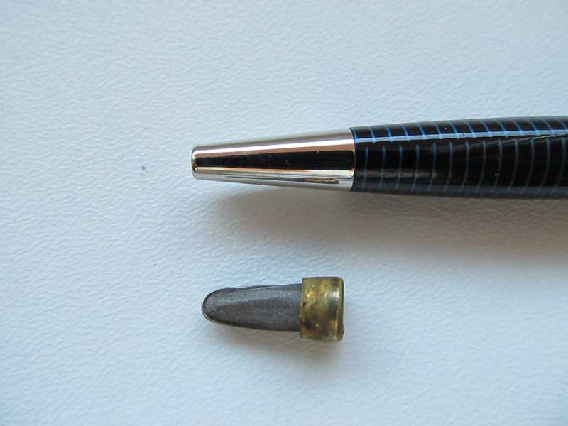

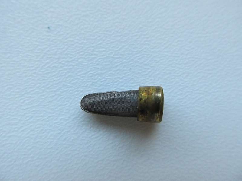

Ještě jsem si dovolil pár fotek toho co tu nikdo nemá rád.
Sítko
Sítko

raymon píše:Nazdar focusaci.miluna píše:Protože se ke mně do dílny dostaly nějaké Focusy s turbo problémem, začal jsem hledat všemožné informace (tak jsem nalezl i toto fórum) a přemýšlel jsem, kde je asi zakopaný pes. Napadlo mne: turbo odejde, protože má nedostatečné mazání, které je zapříčiněné ucpaným přívodem oleje (sítko ve šroubu i v sacím koši) a sítka se ucpou protože je motor zakarbonovaný. Motor je zakarbonovaný protože se nedá dostatečně vypustit při výměně starý olej. To je podle mne prapříčinou a prvotně implementovaným kurvítkem z výroby (je to jen můj soukromý názor a možná se pletu). Rozhodl jsem se to vyřešit jednou provždy. Takže tuto úpravu, spolu s vyjmutím sítka z průtokového šroubu provedu každému dalšímu Focusu co přijede na výměnu oleje a časem uvidíme....
Stvu ma tieto problemy, o ktorych tu pisete, lebo sam som majitelom 1.6 tdci 66kw, s nejasnym nabehom (tipujem tak 140 000), aj ked zatial sluzi bez problemov (ja som nabehal 19000)
Trosku som brazdil po internetovych forach a na viacerych som nasiel to iste info.
Keby mam doplnit miluna - preco je motor zakarbonovany?
Typci z GB pisu ze pricinou je netesnost vstrekovacov, vacsinou ide o 3. vstrekovac. Nevyznam sa presne do tech. detailov, ale tvrdia, ze kedze to je netesne, v dosledku vyssej teploty sa tam pripeka olej a vznika karbon, ktory potom vnika do oleja a ten potom upchava vsetko co sa da. Je to vraj vidno na vymontovanom vstrekovaci ze ma cierne steny.
Dava to zmysel? Ja len nechapem preco tam vznika vyssia teplota...
http://www.consumeractiongroup.co.uk/fo ... e-required
Tak to je dost zajímavý čtení. Hned to nadhodím v práci a zkusím o tom promluvit se servismanem

Nj, Honyewell. Muzu se zeptat lidi od fochu, jestli by toto uz menili, nebo by to jeste par tisic dalo:) Odkud jsou to fotky?kiblik píše:Pánové je todle už na výměnu? :ble2: Já myslím, že to ještě není tak špatný. Co říkáte?

Z našeho Huberta naštěstí ne.
Tohle jsem našel v regálu v práci. Ono to vlastně ani nepasuje do sebe. Jen jsem to tak naaranžoval, aby to bylo zajímavější.
Co je ale víc zajímavý, je to, že ty mazací kanály na kluzným ložisku nejsou až tak malý jak jsem si myslel. Samozřejmě se to může lišit dle typu, ale tohle mělo dírky asi 1,2-1,5 mm čtyři dokola a myslím, že pod 0.75mm to určitě nepůjde.
Někde by jsme tam měli mít ještě celý GARETT turbo, nedávno jsem si ho prohlížela zkoušel radiální vůli, bohužel ho nemůžu rozebrat, nemáme tam ještě testovací místnost s vybavením. Ale snad se to brzo změní.

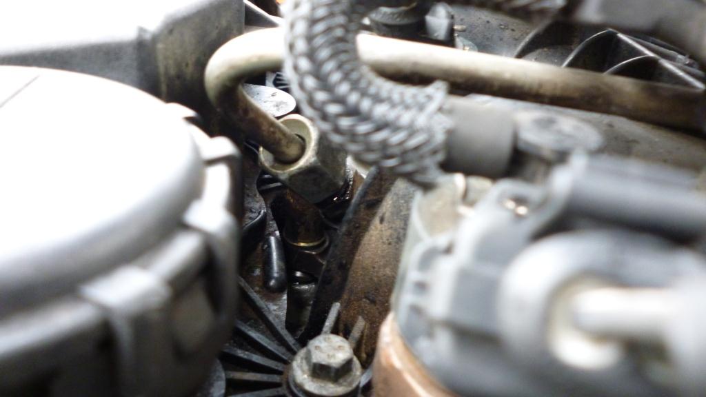

Jaký je 3. vstři?
Jestli to je ten zleva, když stojím proti autu, tak jsem ho měl podfouknutej taky. Vlastně pořád mám. Už asi měsíc mi ten náš skvělej mechanik přetěsňuje a pořád po nějaký době se tam objeví nafta. Už mám pocit, že to asi teče tou přívodní trubičkou ve šroubu, nebo já nevím. Je to takový problém, když by to teklo přívodem, nebo je větší problém, když je to podfouknuté? Jo a turbo mi zatím vesele hvízdá. Zatím má ale zátah dobrý

Pokial mam presne info, pocita sa od zotrvacniku - najblizsi k nemu je c.1, pri rozvodoch je c.4.

Podle toho co vidím na te foto tak by to mohlo být nedotaženou matičkou na tlakovém potrubí. Ja když jsem si doma sám opravoval podfouknuty vstřik tak jsem to málo dotáhnul a bylo to zasříkané naftou. Ale nebylo to tak černé jak když to podfukuje.

K tomu sitku. Vela z nevedomych mechanikov to sitko hlada v tej hornej skrutke (co ide od turba). Alebo sa mu nechcelo lebo k tej spodnej skrutke je dost blby pristup
