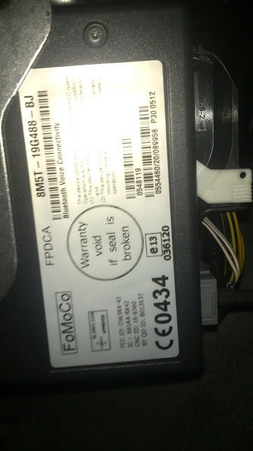

- Příspěvky: 25146
Re: FoFo II, AUX a USB vstup
handsfree funguje spravne?

- Příspěvky: 25146
takze nefunguje ... zkus fyzicky odpojit konektor od BTmodulu, jestli to pomuze ... pokud ne (tj. po pripojeni to porad nepujde), odesel BTmodul a je potreba ho vymenit

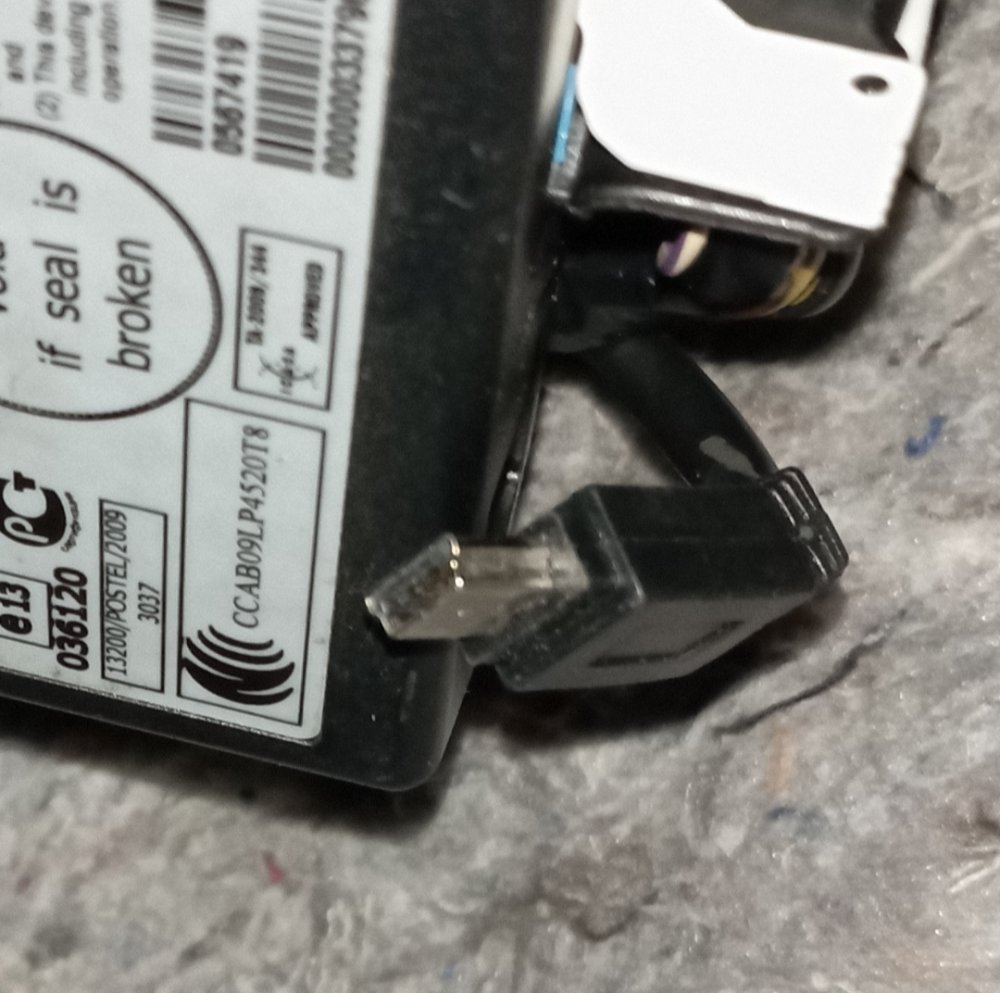

- MajklHe
- Příspěvky: 1046
- Bydliště: Humenné SR
Ahoj, aké druhy káblov idú do bt modulu? Myslím prepojovaci medzi BT a usb co je v loketke?? Momentálne tam mam mini USB a dostala sa mi do rúk usb konzola do loketky myslím ze kábel do BT modulu nebude pasovať

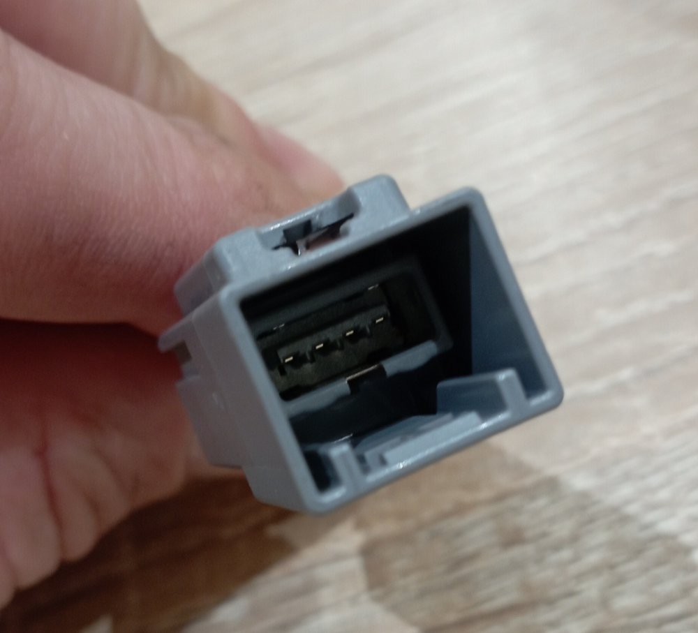

USB konzola do loketky ma na druhej strane, vstup do bt takú koncovku, viď foto, ako to mam po riešiť?
- Adow
- Příspěvky: 6814
- Bydliště: Kousek od Brna
Teď jsme to řešili vedle
viewtopic.php?p=1220014#p1220014
Asi Ti taky nezbyde než to ucvaknout a připájet něco univerzálního. Sešly se ti dvě provedení, starší (šedý větší konektor) a novější mini USB.

- MajklHe
- Příspěvky: 1046
Odcvakol by som tu čiernu koncovku pri BT a a nápoja by som ju na tu šedú, ale ktorý kábel kde?
