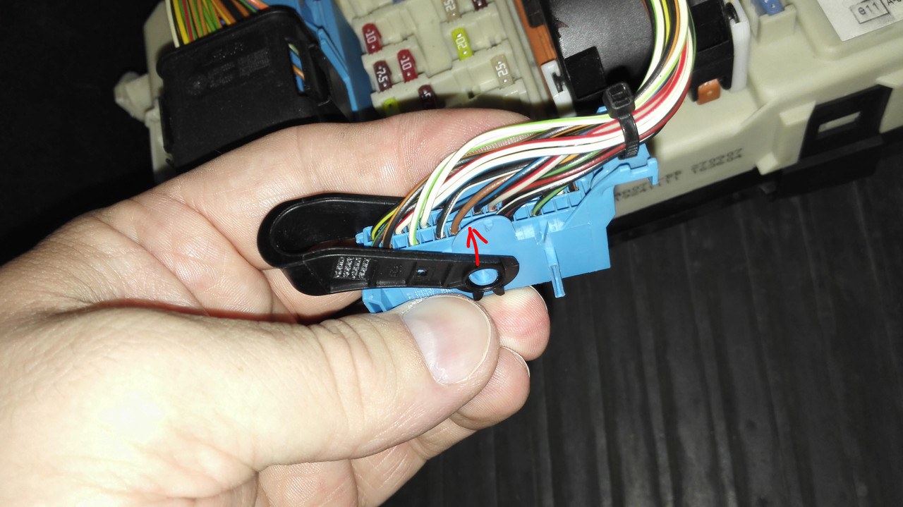

Pin 9 na konektore C103 je myslim ze tento.Mne este chybal ked som to fotil.Vedla ten hnedy si nevsimaj,ten som dorabal a neviem akej farby je original.Ale cislovanie zacina vpravo v tej rade blizsie.Cize ten ciernozeleny vpravo je 4.
Ak je C103/9 osadeny tak bude aj ovladaci konektor PTC.Niekde pod panelom klimy,ci tlacitkami na ovladanie ohrevu okna atd.Vraj bol prilepeny k zvazku kablov.Neviem presne,ja som nemal.
Panel klimy fungovat nebude,musel by byt s koncovkou Bx.Da sa vyriesit spinacom ktory privedie 12V na konektor C103/14 na GEM,ale ja osobne by som to nerobil.Original je robeny tak ze sa spusti iba ak ide aj ventilator.Ale da sa.

Rozobratie konektora si uz nepamatam,tusim treba vyhnut tento plast.jazycek,ale mozno este nieco navyse

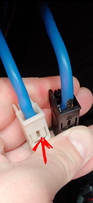

Nasiel som foto PTC s kablikmi ako mate vy.Cize podla obrazku je asi pin1 zeleny,pin2 biely
Zeleny teda na C102/5, biely na C103/9

Už se mi ty čísílka motají, takže aktuální stav je tento:
- bílý z PTC napojen na GEM C102/5
- zelený z PTC napojen na GEM C103/9
- z GEM C103/14 vyveden káblík a nechán v oblasti za ovládáním. Bohužel nemáme k dispozici už další malé koncové piny. (nemá někdo tip, kde je sehnat/zakoupit?)
Konektory se nakonec povedlo rozebrat. Onu páčku na fotce výše je potřeba vyhnout, ale zároveň na obou stranách zepředu konektoru mačkat tenkými šroubováky, jsou tam dva napružené plíšky. Jen tedy pozor, ať v zápalu boje nedáte černou koncovku na černý kabel (minus), protože potom zjistíte, že na mínusu je bílá koncovka a na červeném černá. Takže jsme to sundávali zase.
Jak to bude vše zapojeno (až seženeme ovládací panel, tak volný káblík zapojíme do C378/5), tak to se pouze aktivuje a vše bude fungovat?

Usudzujem len podla tejto fotky.Vyzera ze zeleny kablik ide na pin1(pin1 je pri "vyreze") konektoru C851,ktory by mal viest k C102/5 na GEM,takze opacne ako si napisala.
Takze potom biely ide cez pin2 C851 na C103/9 na GEM
ALE TOTO PISEM LEN NA ZAKLADE TEJ FOTKY.NEMAM SCHEMU KTORA BY TO POTVRDZOVALA.
Piny do konektorov som si ja zobral z nejakeho konektoru v aute,ktory som nasiel a nebol a ani asi nebude zapojeny.Pripadne vrakovisko.
