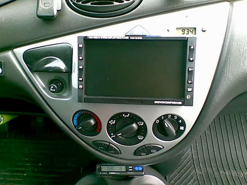

vitacz píše:Jen tak mimochodem nezkousel jste nekdo narvat ten 2DIN do toho jak riakte "1.8DIN"
Zajimalo by me jake jsou nutne upravy. Jeste jsem ho nemel radio vyndane, ale skoro bych typoval, zo postaci sada pilniku, ne?
Mám takové rádio a postačí ti pilník ,koukni sem http://forum.ford-focus.cz/download/fil ... &mode=view

Husty! :-) Hele... a nebojis se, ze Ti to nekdo čórne?
Ty 2DINy ve fofo jsou moc krasny.

O rádio se vůbec nebojím ,ale také ho nevystavuji ,mám na něj kryt. :wink:

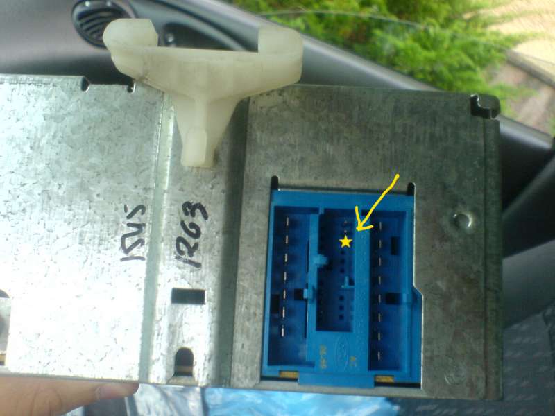

Zdravim, po koupi FF sem mel stary 4000 originalni radio, po koupi novyho neoriginalniho a zapojeni vsech kabelu mi nakonec jeden zlutej zustal (viz. foto 1), poradte mi co s nim mam delat :mrgreen: jinak vse hraje v pohode, jen mi vrta hlavou co to je
v tom originalnim radiu se zapojoval na treti kolik prostredni zdirky (viz. foto 2)
PS.: mam rv99, bez ovladani pod volantem
FOTO 2
FOTO 2
FOTO 1
FOTO 1

neni to náhodou drát od rychlosti, kvli automatickýmu zesilování při vyšší rychlosti ?

to s tou rychlosti asi nebude, divil bych se ze by to radio 4000 melo :roll:
ale je to jak vidite po domacku zaizolovany drat :?
(a to ani nemluvim o tom zelenym dratu, ktery byl jen ustipnut a jen tak tam plandal, coz by me taky zajimalo k cemu puvodne slouzil :mrgreen: )

Asig stlumeni radia pri telefonovani:

AVC - automaticke zvysovanie hlasitosti maju aj 4000-ky(tie s otocnym gombikom hlasitosti)

teeeeda, nikdy sem si ani nevsiml, ze by ta 4000 mohla mit takove funkce ... 8O
