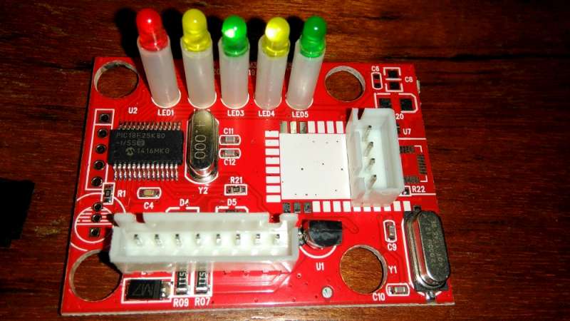

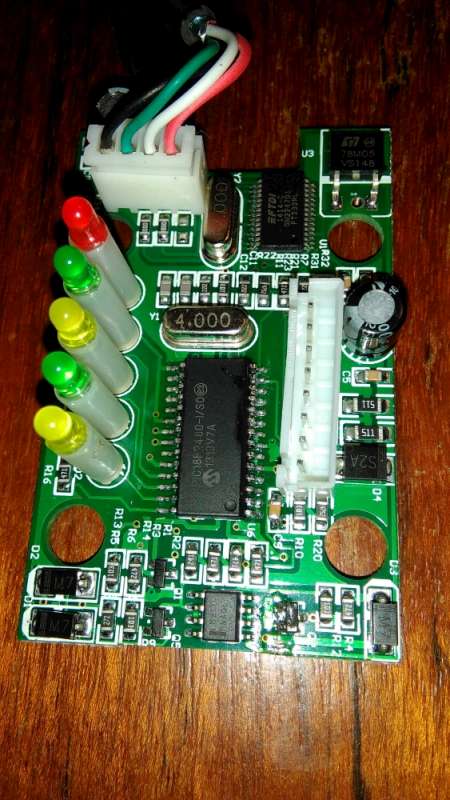

Re: usb diagnostika - ELM327+elmconfig - info str.1
Vyzkoušel jsem cca 7 různých kabelů. Některé nefungovaly vůbec, některé nefungovaly tak, jak bych si představoval, no a nakonec jsem vybral 2 které používám. Každý má svoje výhody i nevýhody, ale oba fungují na 100%. Podle krabiček se nic poznat nedá. v jedné krabičce jsem měl 3 různé kabely. Přikládám foto desky, třeba to někomu pomůže. Jeden je s CH34 a druhý s FTDI.
- Adow
- Příspěvky: 6814
- Bydliště: Kousek od Brna
S tím CH340 jsem osobně nejspokojenější
