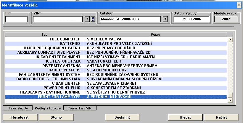

pošli mi VINko přes SZ (tlačítko dole) já ti mrknu, co říká microcat
- Dr.Romca
- Příspěvky: 7107
Re: Denní svícení - MONDEO
Tak je to opravdu tak - jedná se asi o nějakou úpravu GEMu, možná i u HW úpravu - vím, že dneska se dá do GEMu nahrát cosi, co autům bez denního svícení zapíná jen přední světla hned po startu - v poloze 0 (měl jsem to tak u půjčené fiesty...)

Z toho vypisu, neznamenaj svetla pro denni provoz jenom funkci auto ?

To nebude ono. Ja mam fci auto z vyroby a vidim v microcatu tohle.
FRONT FOG LAMP TYPE: S PŘEDNÍMI MLHOVKAMI
HEADLAMP CONTROL: S AUTOMATICKÝM ZAP./VYP. SVĚTLOMETŮ

Aha, no co ford to original

Jo, už jsem se i ptal mino a je to opravdu tak, jsou to deňáky
