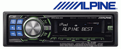

Ja mam toto radio. Dneska dorazilo a už je nainstalovane :wink: Hraje to uplne bajecne :wink:

Koukám další kolega s alpinou. JJ hrají pěkně. Už jsem napojil i přední repra na zesik a s woofrem je to pěkný poslech.
