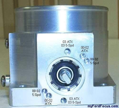

Mohl by mi sem prosím někdo hodit foto kde se ten volnoběžný ventil přesně nachází, děkuji moc :)
