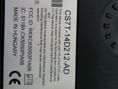

zdar, bude pasovať BT modul z Focus mk3 2012 do mojeho mk2? vyzerajú rovnako, PN číslo bidem mať zajtra
- Příspěvky: 24883
Re: Original bluetooth handsfree + voice control
ano, bude
- MajklHe
- Příspěvky: 1046
- Bydliště: Humenné SR
mám k dispozícií tento BT modul, vymením ho za môj a bude všetko ako predtým plus budem mať USB, nemusím nič prerábať?
- Příspěvky: 24883
ano, tenhle pouziva stejne zapojeni jako FF2 poFL (tj. zvuj pres AUX, ne mono kanal)
