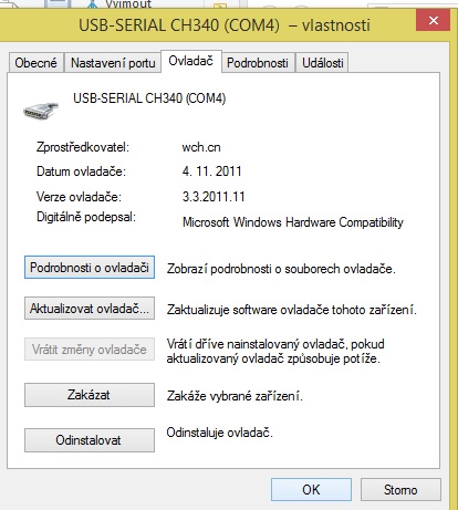

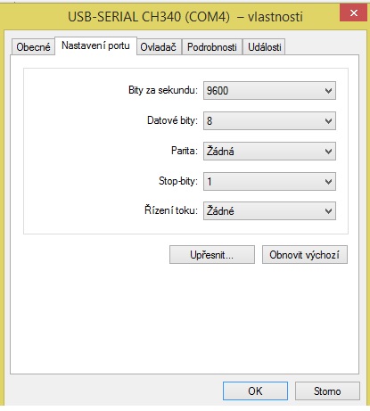

Pokud máš nainstalovaný ovladač a přiřazen port COM4, tak už nic víc. Pokud tam bylo něco špatně, tak před dalším spuštěním odpojit jak z PC tak z auta a jedeš.

ovladac se nainstaloval sam z win asi...
v aute jsem s tim jeste nebyl... sbiram odvahu...
chyba byla na zacatku, nemel jsem ten runpack nainstalovany a pak uz najel elm v pohode...teda po tu prvni obrazovku
