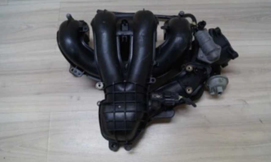

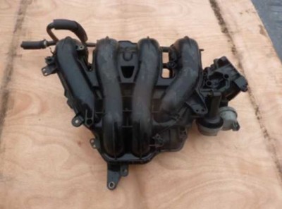

Ahoj, klapky jsem vymontoval před rokem ale vadí mi, že motor stratil od nízkých otáček ten draví točivý moment který měl díky klapkám. Musím dát více otáček i na rozjezd a nad 3 000 ot. už má nějaký tah. Asi tam skusím hodit sání z mondea mk4. Zkoušel to už někdo ?? porovnal jsem fotky obou a jediný rozdíl vidím ve spodní části ,kde se u mk4 svody rozděkují dříve od sebe..

aha , koukám že mk4 tam má ještě jednu podtlakovku. Asi další klapka na dlouhé a krátké sání čico ??

Klapky z mk4 ti tam podle me nepujdou. Je to tam reseny trochu jinak.

Kolega z práce má Mk4 2.0 107 kW 2007. A co jsem zkoumal, u příruby sání do motoru. Tak tam je rozdíl u konce příruby na straně škrtící klapky. První dole má mk3 šroub a Mk4 tam má trn z plastu, druhý nahoře mají oba šroub akorát Mk4 má ještě v stejné ose i šroub dole, pak už je to do konce příruby stejné. A nakonec dolní uchycení celého sání mají trošku od sebe, ale v tom bych neviděl problém. Dá se to přispusobit. Ještě musím zjistít, jak má Mk4 ovládání klapek..
