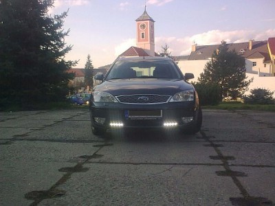

Jak nejde uchytit? Musíš to taky trochu promyslet, nic jiného než mřížku jsem neříznul a nic jiného nekuchnul a pohoda.

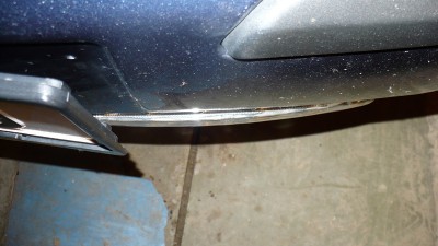

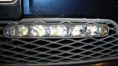

Tady jsem speciálně pro tebe udělal makro foto, snad to pomůže. Světla v tom drží jak přibitá, nic neklepe, neskřípe, maska drží, protože ty zobáčky, za které ta mřížka drží jsem zachoval bez následků

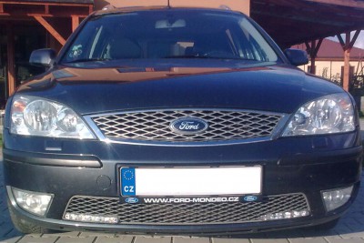

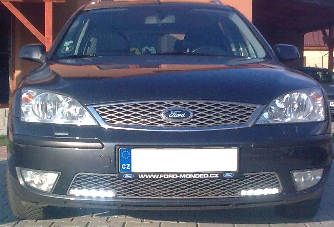

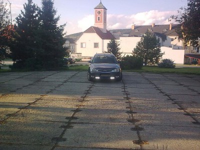

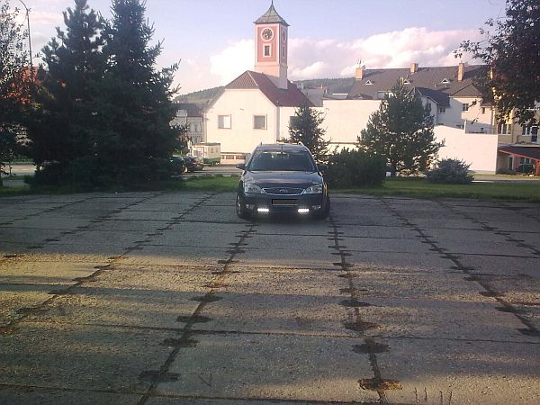

Díky Johny, já si s tím dneska pohrál, akorát jsem je dal do spodních okrajů, takže je mezi nimi o něco víc cm, asi o deset. A tak nějak se mi to líbí víc na pohled, chlapík co to prodává mně strašil, že to musí být rovně s osou auta, aby to svítilo dobře, proto jsem nejdřív myslel, že to tam nepůjde, ale je to v pohodě. Je to trochu vybočené do strany, ale i tak to svítí dopředu dobře, takže planý poplach z mé strany. Zítra to zkusím dodělat a hodím sem fotku jak to vypadá. Jak jsi ty světla chytl do mřížky?

Já jsem to nepridělával do mřížky , ale do výztuhy nárazníku. Mřížku jsem na to pak akorát nacvakl . To jsem zvedavej na foto

Tak musím říct, že světla jsou to parádní, když to porovnám se spoustou bludiček, co na ulici potkávám, tak tyhle svítí výborně. Asi je lepší koupit světla s menším počtem diod, než ty, kde je třeba 20 menších diodek. Fotky to tak nedokážou zachytit, ale vidět je to hodně

Nehodil by jsi ještě jednu fotku se zhasnutými všemi světly? Jen jak to vypadá v těch dolních rozích. To si fotil nějakou Nokií, že to je takový růžovofialový?

Povím ti že to nevypadá vubec zle,ono civilní verze MK3 je na todle velky kámen urázu jak s tím vydrbat aby to neurazilo.
- tym
- Příspěvky: 3746
- Bydliště: Pilsner Urquell
Re: Denní svícení - MONDEO
To mi povídej, zvažoval jsem všechno možné, od lišt v nárazníku, místo mlhovek (o mlhy jsem nechtěl přijít), MKIII je na tohle prostě prevít. Nakonec jsem šel cestou jako většina, spodní mřížka, jen jsem to dal nakonecdo spodních okrajů, místo horních (jednak aby to nebylo moc u rámečku spz a jednak mám trochu vítr z stk, či horlivých dopraváků a tyhle ledky jsou docela dlouhé, tak mezi nimi není předepsaných 60 cm) a snad to jakž takž jde...

tym -> máš to tam zapracovaný pěkně, úhledně
