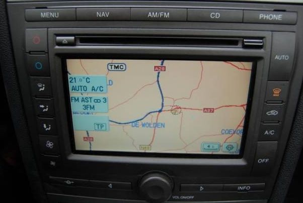

Pani mam dotaz ohladne spravnej kalibracie Densa. Par krat mi v poslednej dobe zblbla a ukazovala nespravnu polohu. Takze som dal Calibrate - Position a rucne nasiel moju aktualnu polohu. Ale aj po jej zadani po chvilke zas bola poloha nepresna - navigacia s polohou zaostavala, usiel som vacsiu vzdialenost ako ukazovala navigacia. Tak som skusil dat kalibrovat aj vzdialenost - Distance. Ale neviem ako toto funguje. Spustit kalubraciu sa da, len ked auto stoji a logika hovori, ze vzdialenost by sa mala kalibrovat pocas jazdy, tak som z toho zmeteny...
Vdaka za rady.
Inak signal anteny mam ok, ikonka preskrtnuta nie je... mapy pouzivam verziu 2009-2010 s cestinou...

Ryko jen pro upresneni, ikonka satelitu nema moznost preskrtnuti. Pokud ti na displeji ta ikonka planety sviti, ale neni cervene preskrtnuta tak to i tak znamena ze antena nedava signal.

Takhle vypadá navi se signálem

pro uplnost ikonka ktera znamena ze navigace NEMA SIGNAL, i presto ze vsechny ostatni ikonky jsou preskrtnute cervenou barvou, tahle jedina preskrtnuta cervene neni a presto znamena nedostupnou funkci

Tak tym padom je vsetko jasne, chyba signalu GPS, kedze ikonku stale na displeji vidim... takze mi neostava nic ine ako si prestudovat moznosti opravy a pripadnej vymeny anteny...
Edit: len pre zaujimavost, aj vzhladom na to, ze navigacia nemala vcera GPS signal, tak ma dokazala celkom pekne navigovat po okreskach...

Jasne, ma totiz gyro, snimac otacek kol atd a pomerne slusne se orientuje docasne i bez GPS signalu,
to kdybys jel dlouho v tunelu, ci vysoke zastavbe.
Mas nejspis spatny GPS primac, boule na strese co je v ni nasroubovana antena. Casta zavada, ja to menil loni, necely 2tis CZK u Forda pultovka.
