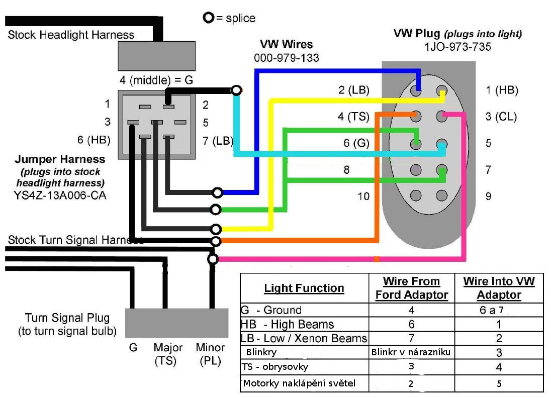

Jinak neco ode me, vyrabel jsem redukce z pred FL na po FL model.

je tu prosím nějaký návod jak udělat tu redukci?
mám před FL a světla chci po FL...

Re: Přední světla na Focuse
skier.n: Dá se to tu na fóru najít. Tady je obrázek, co jsem upravil aby byl kompletní a správně.

Mam nafotenu prerabku prednych svetiel pred FL na svetla po FL s par vychytavkami. Ma to zmysel sem davat navod? Do sekcie navody? Podla mna tu toho bolo popisaneho dost a aj par navodov existuje. No mozem to spisat este raz
- Jardak
- Příspěvky: 2711
- Bydliště: Kaznějov
Myslím,že dávat sem další návod nemá smysl. Komu na předělávku nestačí obrázek nad tvým příspěvkem by se do přetavby beztak neměl pouštět.
