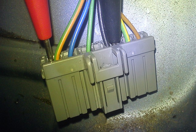

Tak cidla namontovana, a vytahnute kabliky do kufru, a ted jak prijit na to ktery kabel vede ke zpateckovem svetlu bez toho abych rozebiral pul auta a hledal to od patice
a pak uz jen dotahnout display
- Adow
- Příspěvky: 6814
- Bydliště: Kousek od Brna
Re: Parkovací systém
V návodech jsou komplet schémata. Zpátečka je předFL i poFL zeleno-oranžovej drát (před FL 1 mm2, po FL (nebo mezi FL) 0,75 mm2) vedoucí ke zpátečce z GEMu C100-1.. Na konektoru světla C477 je to pin 2.

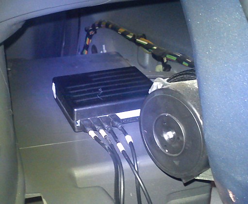

I ja jsem dneska namontoval http://vybojka.eu/parkovaci-asistenti/4 ... cidla.html
Vrtani sranda, u C-Maxe jsem to na doporuceni ZaQika dal do te spodni cerne listy. Neni to uplne tak do kraje, jak bych chtel, roztec krajnich je tusim 123,5 cm.
Vnitrni 25cm od stredu a krajni kam to az slo. Nic se sundavat nemusi, je to uplne pristupne. Prekvapive nejdele mi zabral pruchod pruchodkou. Ta manzeta ma takovou nohavicku, kterou jsem chtel nechat. Nakonec jsem tam nejdriv prostrcil tuzku obycku a pak uz postupne ty konektory sly OK.
Jeste nemam vyresenou cestu dopredu k displayi, ktery asi zustane vpravo u maleho okynka.
Pak nemam trvale vyresene napajeni. C-Max nema (nenasel jsem) vzadu zadny kostrici bod, tak to vse pujde na draty. Cerny a zeleno-oranzovy od svedla vzad. Zitra pujdu koupit takove ty nacvakavaci svorky na pruchozi kabel a taky pojistku na kabel.
Krabicku nalepim za plastem na pravou schranku sezhora. Uz to mam otestovane, vzdalenosti odpovidaji +- 5 cm.
Urcite budu muset ztisit pipak. Todle mam jen ON/OFF. Uz jsem to rozebral a pridam tam nejaky maly rezistor. Mozna by stacilo i ten pipak prelepit, ale nechce se mi to doho za par tydnu lezt...

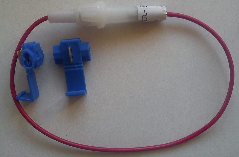

Tak jsem koupil 2 "zlodejky" na kabely a pojistkove pouzdro na kabel.
Bratru to stalo 23,- Kc. Sice jsem premyslel, ze bych kabel odholil a napajel, ale tohle bude jednodussi.
Jen POJ byla nejmensi 1A, radeji bych tak 500mA. Je to ta velka sklenena, takze jinde koupim slabsi. Porad si nejsem jist, kudy vniknu s kabelem od displaye za ten zadni bocni plast.
