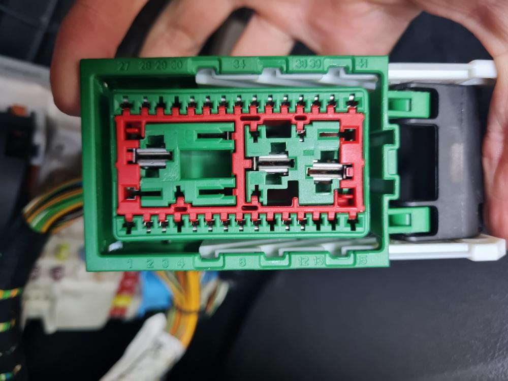

Oživuji toto téma :D
Pročetl jsem všechny tyto návody i na dalších odkazech, půjčil si relé z motorového prostoru od klaksonu, koupil pojistku, oboje zapojil na místo a nic, v pozici AUTO po nastartování (kdy senzor vyhodnotí dost okolního světla, tj. kontrola světel na budících nesvítí) nesvítily potkávačky
Rozdělal jsem GEM, snažil se zorientovat v tom zeleném konektoru. Pokud dobře vidím na detailu (fotky níže), tak vedle malého číselka 27 by snad mohl být konektor 26 který už je osazen oranžovo-zeleným drátkem jak se tady píše :D ale pořád nic... Nebo to není ten konektor 26?
Jedná se o mezi facelift (červené podsvícení) 06/2007 titanium
Umíte někdo poradit prosím? :( :nixw:

vedle 27 je 28 ... 26 je v predesle rade

Takže mám vytáhnout celý ten zelený konektor a podívat se zespod co tam je?

ano; koukni, ze to tam opravdu neni (at neni chyba jinde)

Tak opravdu pin 1 a 26 spojeny nejsou, patice na rele konektory ma.
Mohu teda poprosit kohokoli jestli by byl schopen ten propojovaci kablik vyrobit a poslat mi ho? Samozrejme zaplatim a klidne dopredu :D :Dancer:
