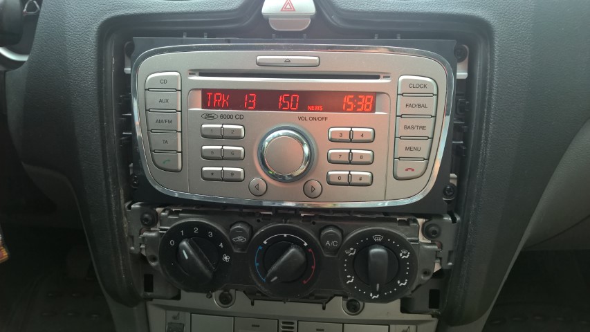

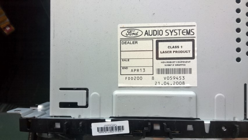

Zdravím všechny,
jsem čerstvým majitelem Ford Focus 2 po FL a irituje mě, že tlačítka pro příjem a zamítnutí hovoru na autorádiu slouží pouze k MUTE.
Podrobně jsem prošel toto a další vlákna a jsem odhodlán si vestavět si do vozidla handsfree sadu svépomocí. Rozebral jsem palubovku a zjistil, že mé oválné rádio Ford 6000 CD stříbrné barvy je vyrobeno 04.2008 (viz foto) a chci si ověřit, zda se bude kamarádit s modulem 8M5T-19G488-AN. Po USB ani hlasovém ovládání netoužím, při instalaci bych využil návodu od Mufona.
Díky za odpověď
Díky za odpověď
- Příspěvky: 25168
Re: Original bluetooth handsfree + voice control
melo by to byt ok
