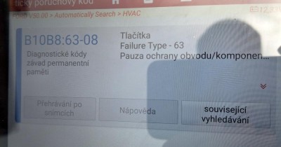

Diagnostika mi hlásí chybu HVAC B10B8:63-08 u Fordu Focus MK4.
Co je HVAC jsem dohledal, ale konkrétní chybu ne. Nevíte, co to je?
Nepozoruji, že by něco nefungovalo. Chyba šla smazat.

dlouho zmackle tlacitko ... nemusi to byt jen drzenim, ale i zaseknutim
