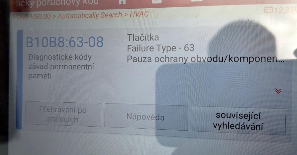

Chyba HVAC B10B8:63-08
Diagnostika mi hlásí chybu HVAC B10B8:63-08 u Fordu Focus MK4.
Co je HVAC jsem dohledal, ale konkrétní chybu ne. Nevíte, co to je?
Nepozoruji, že by něco nefungovalo. Chyba šla smazat.

dlouho zmackle tlacitko ... nemusi to byt jen drzenim, ale i zaseknutim

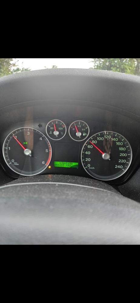

Ahoj,
měl bych dotaz ohledně chyby co se stala moji manželce, jestli by někdo neporadil. Za jízdy se ji zobrazila chybová hláška engine malfunction se žlutou ikonkou prokluzu. Chyba nebyla doprovázena, žádným divným chování a auto se chovalo normálně. Zkusila tedy vypnout zapalování, znovu nastartovat a hláška se již znova nezobrazila. Poté najeto cca 50km a vše OK.
Zkusil jsem auto napojit na diagnostiku, kde jsem vyčetl následující chyby, týkající se hlavně komunikace po CANu:

Předpokládám, že když je chyba v komunikaci CAN skoro na všech jednotkách, tak se jedná spíše o špatný kontakt nebo vodič.
Mám Ford Focus MK2 2008 do FL, 1.6 74kW.
Je tohle taky symptom studeňáku v budíkách? Zatím jsem nic nepájel.

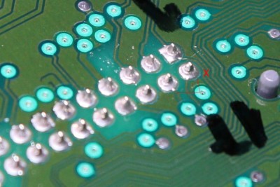

Dneska jsem budíky vyndal a konektor zapájel. Neměl jsem úplně kvalitní mikroskop, tak nemůžu studeňák potvrdit, ale zrovna pin 17 a 18 mi přišel pofidérní tak uvidíme, zítra. Navíc jsem koukal, že v budíkách je i zakončovací rezistor a mam hlavně problémy na jednotkách s HS. Tak uvidíme.
- Příspěvky: 13581
Re: Vyčtené chyby z diagnostiky
To su urcite prasknute spoje. Tych 5 napravo na 100%.
- Příspěvky: 25
- Registrován: 01.12.2012 09:56
Díky, zapájel jsem je, tak uvidíme, jestli se chyby s CANem nebudou vracet.

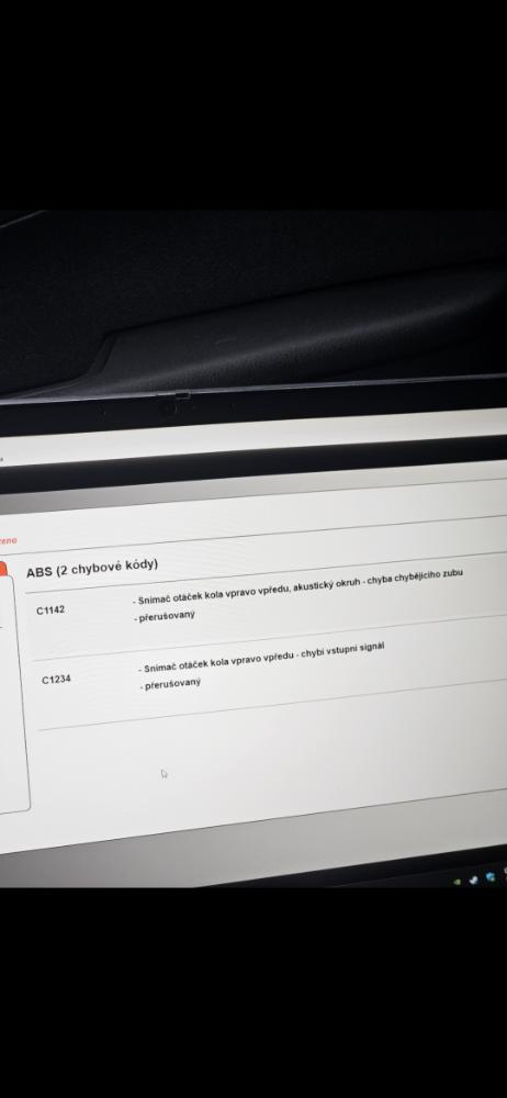

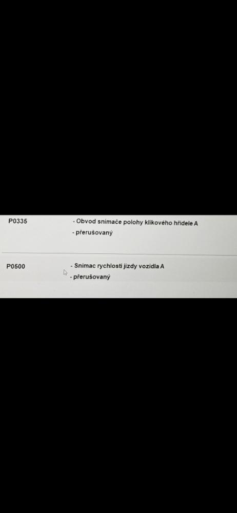

Chyby na diag
Zdravím, vlastním Ford Focus 2 Combi DA 1.6 66kw 2006
A třeba 2x za 100km mi na 5s skočí chyba posilovače řízení? Čím by to mohlo být prosím? (C1955 chyba v diag)
Prosím na kolik vyjdou ty opravy? Chyby smazat nejdou
