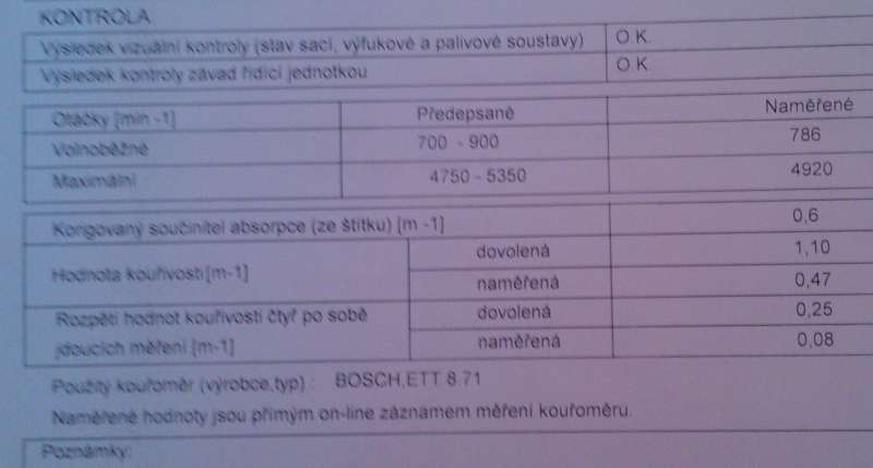

- iso9002
- Příspěvky: 4
- Registrován: 16.05.2012 20:55
- Bydliště: Vysočina
Re: JEN PRO TY,CO MAJÍ DPF VYKUCHANÉ
Jen tak bokem k emisím:
teď mám měsíc po demontáži DPF a emise OK.
Kouřivost 0,47 naměřená/1,1 povolená; rozptyl hodnot 0,08 naměřený/ 0,25 povolený.
Naposledy upravil(a) iso9002 dne 11.06.2012 20:11, celkem upraveno 1 x.
Focus Kombi 2009 1.6 TDCi 80 kW
Pavel194
- Příspěvky: 51
- Registrován: 05.12.2011 17:17
- Bydliště: Karvinsko
iso9002 píše:Jen tak bokem k emisím:
Kouřivost 0,47 naměřená/1,1 povolená; rozptyl hodnot 0,8 naměřený/ 0,25 povolený.
U mne naměřeno:
Hodnota kouřivosti:
dovolená 1,10
naměřena 0,47
Rozpětí hodnot kouřivosti čtyř po sobě jdoucích měření [1/m]:
dovolené 0,25
naměřené 0,06
Je: Peugeot 407 sw; 1.8 16v 92kW; 2010
