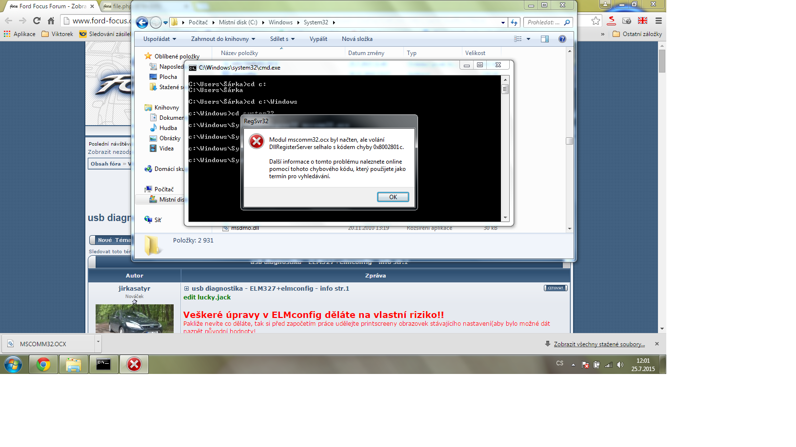

Muze mi nekdo pomoct s timhle? Jde o instalaci ELMConfig, po zadani v prikazovem radku se nehnu dal nevim jestli nekde nedelam chybu ale postupuju podle navodu, jedna se o w7, diky

Re: usb diagnostika - ELM327+elmconfig - info str.1
Příspěvek od fotopetr » 25.07.2015 12:14
Zkus to zaregistrovat jako správce

Příspěvek od Fofan » 25.07.2015 12:36
Byl sem rád že sem se vůbec v příkazovým řádku dostal do te složky :D

Příspěvek od fotopetr » 25.07.2015 17:08

Příspěvek od Fofan » 25.07.2015 18:12
Jo jo google mi už taky trochu pomohl:D děkuju za typ jeste to zkusím

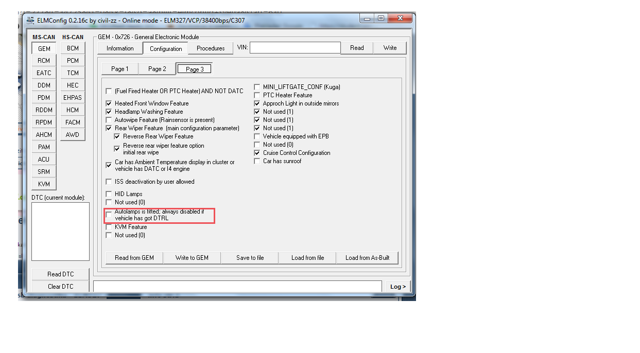

Tak jeste jednou diky za rady vse jsem uz rozchodil a funguje to. Jde mi hlavne o jednu vec, svetla se mi rozsviti hned po zapnuti klicku, coz nechci, uz se tady na to nekdo ptal, radeji bych byl kdyby se rozsvily az po startu vozidla, da se tohle v ELMConfig nastavovat? Protoze to mohl nekdo prepojit na aute i fyzicky. Zkousel jsem zmenit hodnotu oznacenou v priloze ale nepomohlo, tak bych poprosil jeste o pomoc pokud nekdo vi, dik.

Příspěvek od ZaQik » 26.07.2015 15:39
o dennim sviceni toho na foru najdes dost ... zkus HLEDAT !!!
(P.S.: sviceni u FF2 jsou draty, zadna diagnostika Ti nepomuze)
