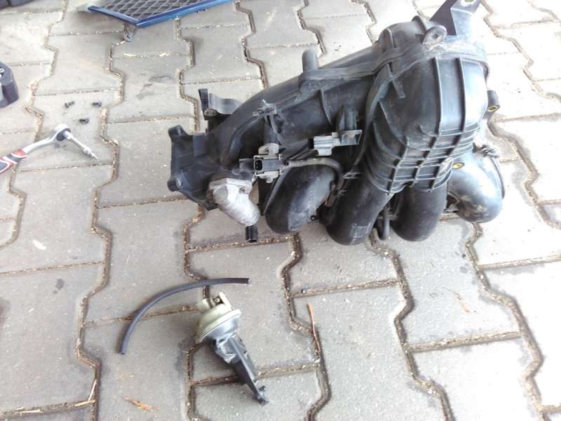

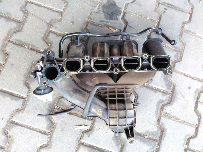

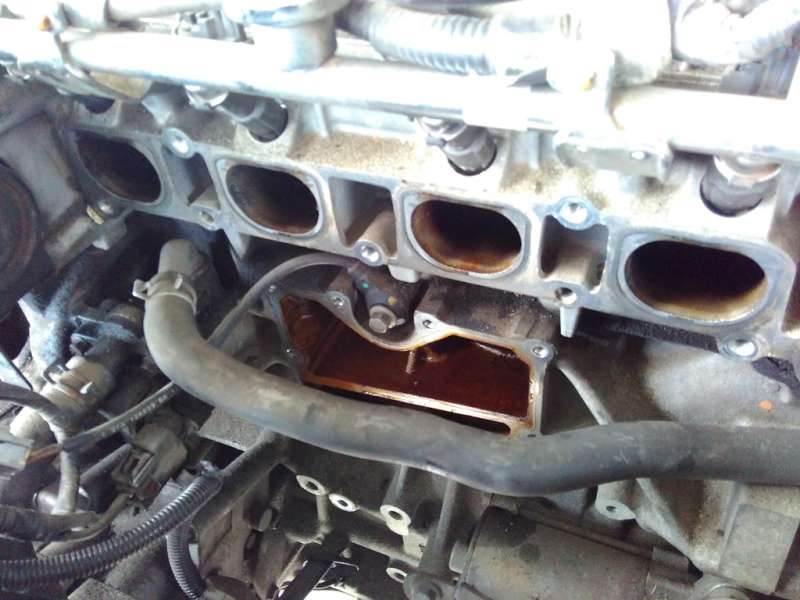

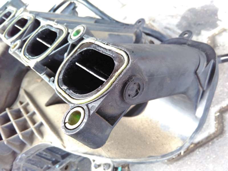

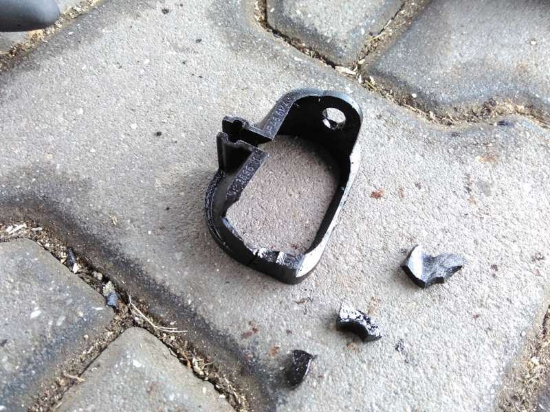

Zdravím, tak přidám nějaké ty zkušenosti ohledně problému s klapkama... O víkendu jsem sundaval sání na kolegovo Mondeu 2.0 107kW r.v. 2001. byla to jebačka jako prase, ale nakonec to šlo.
Zjistili jsme, že jsme to rozdělávaly zbytečně, pač klapky byly na osičce pevně uloženy, ani se nehly. Ale extrémní vůle byla v uložení klapek, to se prostě mlelo jako prase, dokonce na osičce mezi jednotlivými větvemi válců nebyly ty pouzdra, buď je už motor sežral, nebo prostě nevím, nejsou tam..
A nebo prostě jsou tam tak na fest, že nevypadly ven, až to budeme montovat, pořádně si prohlídnu tu díru..

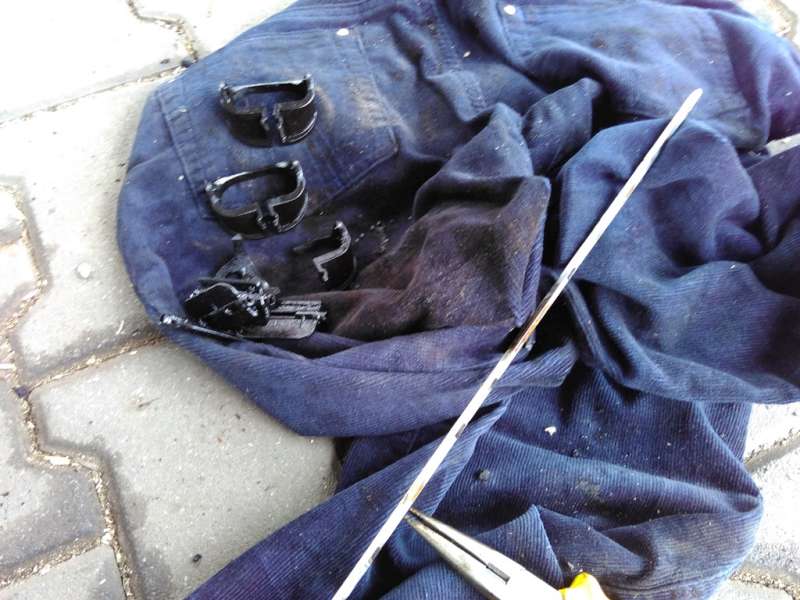

Klapky jsme vymontovaly ven, ale ty futra, v kterých jsou klapky uložené, jsou tak zkřehlé, že při vyndavání dva kusy praskly. Takže kolega raději objednal 2X nové klapky s futrama za 330Kč kus s tím, že klapky vyndáme, sání složíme pouze s futrama, zaslepíme díry po osičce i mezi jednotlivými větvemi sání a všecko to pak složíme... Jen pro zajímavost, sání má hadici odvětrávání klikovky o průměru cca 15mm a rozměr osičky klapek je 3,5mm X 3,5mm. zajímalo by mě jaký rozměr má osička pofaceliftové verze? Měla by být silnější, z tohoto důvodu by nové klapky neměly jít přidělat na původní osičku, budou mít vakl... Jen mě zajímá ten rozměr, tak kdo to ví, ať prosím odpoví..

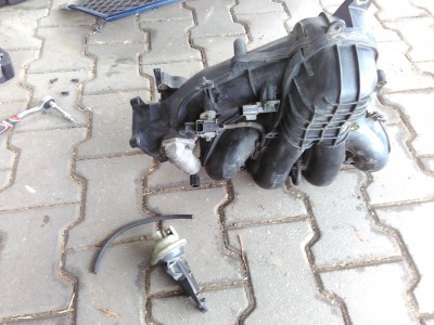

Jinak zajímavost, předchozí majitel měl klapky vyřazené z provozu tak, že měl odpojenou a zaslepenou hadičku, co vede do ventilu, který hýbe s táhlem klapek.. Takže ventil neměl podtlak, pořád držel klapky naplno v otevřené poloze... Přikládám foto
- Přílohy

Já myslím, že osička byla stejná, jen to uložení je silnější (osička sehnat nejde) tady jsou vidět původní a zesílené.

Re: Konstrukční chyba sání DURATEC HE
Aha! A já měl za to, že právě ta osička je po faceliftu silnější a proto již nejde dát na staré sání nové klapky, takže ono to jde bez problémů, osička je stejná, jen klapky mají silnější uložení ve futrech, paráda
Děkuji mockrát za odpověď!
My jdeme dávat auto do kupy v sobotu, sání je již připravené, jsou tam 2X nové futra, majitel zaslepil všecky otvory kudy procházela osička, včetně sousedních sacích větví, samotné klapky jsou venku, ty tam kolega nechce..
Tak jsem zvědavej, jak se to bez nich bude chovat... Kdyžtak na svojem autě tuto elaboraci udělám taky..
