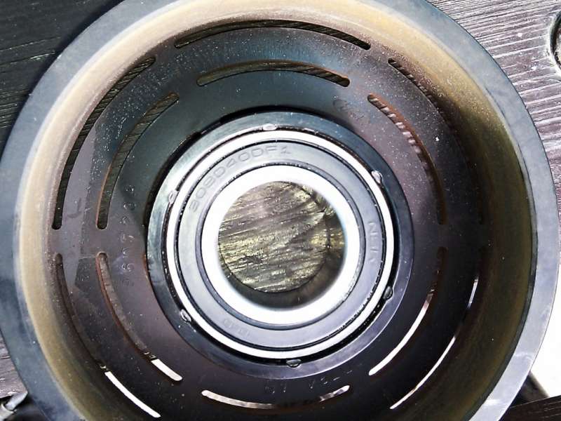

Zdravim chcem sa opytat mam taky problem ze mi huci remenica klimi a to vtedy ked je klima vypnuta takze remenica sa toci ale klima nie je tam neaky elek. system na zapinanie rad by som videl neaky navod a ci sa to da rozobrat a vymenit premazat lozisko ak ta neake je vdaka :-D a mam FOFO 1.8 tdci 2002 :-D strastne ma to znevoznuje a este jedna vec ked zapnem klimu ze sa roztoci aj kompresor tak to prestane

Je to sice fotka spojky kompresoru s Esca TD, ale urcite je to podobny, neli stejny. :D Ja proste sundal remen a rukou zkusil otacet spojkou a vyhodnotit lozisko. No a kdyz jsem byla tak daleko, tak jsem to i sundal, otocil a nafotil. To lozisko je bytelny a aspon me vydrzelo bez problemu 200Kkm a jezdi doted. Pokud zapne elmag.spoljka, tak to odlehci lozisku a proto to zrejmne nehuci. Je to v podstate jako spojka(lozisko) na motoru, myslim to huceni.

Vdaka a neda sa niekde zisit presne cislo loziska na tej remenici bez toho zeby som to rozoberal ??? autom jazdim casto ho potrebujem tak aby som kupil lozisko a vymenil to hnet :-D a este take veci na co davat poroz predsa je to elektomagnetcka spojka alebo v tom horsom pripade kde sa da zohnat ???

no, to cislo je docela dobre videt na fotce - 30BD40DF1 :-)

Cowley: Je to fotka z Esca takze tam muze byt jinej kompresor.
moobyx: No na 100% je to jiste jen po rozdelani, mozna ho zjisti primo ve Fordu, nebo Microcat. Osobne bych radsi postupoval tak jako jsem psal drive, napred zjistit jestli to opravdu dela lozisko, no a pritom kouknout na cislo.

tak podla mna to bude lozisko alebo us len ta elektromagneticka spojka a ked to rozoberiem budem mudrejsi tak asi to bude naja microecat na ani nenapadol idem hnet ceknut :-D
