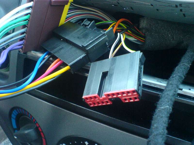

Ahoj, chtel jsem se vas zkusenejsich na neco zeptat. Dnes jsem do auta nainstaloval radio Blaupunkt Hamburg MP57 a mam par dotazu na majitele techto autoradii. Prvni otazka je, jestli i vam jde trochu (cca 4cm) povytahnout a pak uz to dal nejde? Mam takovej pocit, ze kdyz bych za to poradne zabral, tak to vythnu i s tou umelou redukci. Resili jste nejak pripevneni? Ja to mam nasledovne: iso redukce->ocelovej ramecek (co byl u radia) a pak zasazene radio. Dalsi otazka je, z originalniho radia jsem vytahl 3 kabely, ale pres iso konektor jsem do noveho radia zapojil jen 2 a treti mi zbyl. Radio se mi ale zda, ze funguje jak ma, aspon co jsem vypozoroval za tech 30 min, kterejch jsem si s tim hral. Foto kabelu, ktery mi zustal pridavam na fotce. Diky moc za rady

Já teda tomu taky prd rozumím, ale není ten volný kabel vod ovladání radia pod volantem? Já sám to budu dělat tak ve čtvrtek nebo pátek, tak pak bych řekl jak to zapojování šlo u mě.

Hele to mas asi pravdu. To me ani nenapadlo, protoze ja jsem tam to ovladani pod volantem nemel uz kdyz jsem to kupoval. Treba nam to nekdo potvrdi. Jinak mikrofon jsem pridelal pred otackomer na palubku a snad to bude slyset. Nema nekdo zkusenosti s umistenim mikrofonu?

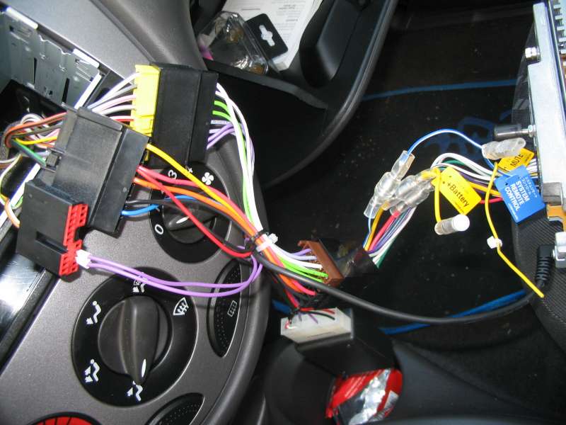

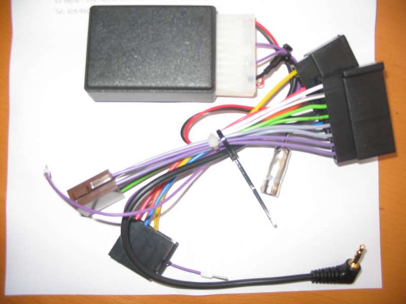

Přesný typ toho adaptéru neznám. V nabídce byl jediný, jiné shopy toho o moc více také nenabízely, tak jsem vzal, co bylo. Možná ti pomůže ten štítek.

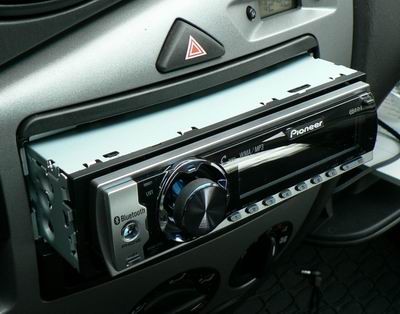

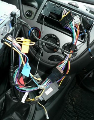

Montáž byla vcelku jednoduchá:

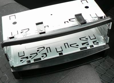

- plechový "límec" z rádia napasovat do plastového krytu a celé to zasunout do otvoru po původním rádiu
- protáhnout všechny kabely
- připojit redukci Ford2ISO s adaptérem pro ovládání od volantu
- k tomu dále připojit kabely od rádia a samotné rádio
- přes redukci připojit anténu
- připojit kablík od mikrofonu, který jsem dal na sluneční clonu (stejně ji nepoužívám) a kablík táhl A sloupkem
- a celé se to pokusit nacpat do palubky
Kabely snad ani nelze zapojit chybně. Jediné, co nešlo na první pokus, bylo ovládání od volantu. Bylo potřeba propojit dva kablíky na svazku u rádia, které byly v manuálu označeny jako "napájení pohonu antény a pokud ho nemáte, nechte je rozpojené".
Pominu-li nůž na zarovnání okrajů plastového rámečku, aby do něho šel napasovat plechový límec rádia, nepotřebuješ žádné nářadí.

jo v tomto konektoru je ovladani pod volant a signal rychlosti

Tak dnes sem to zapojil, ten tvůj třetí kabel je opravdu vod ovládání pod volantem. :)

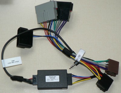

čau, takže přesný název toho adaptéru neznám, jelikož sem to nakonec objednával přez telefon, protože na tom netu to maj nějaký chaotický a měli tam tři stejný...
Jinak náš adaptér do pioneeru de i do Sony (takže hledat něco jako by son/pio)
Manuál k adaptéru
Adaptér
Zapojení
Jediný co mě dalo zabrat bylo oživení toho ovladače, protože mě napřed nenapadlo že ty dva fialový káblíky mají přijít do toho volnýho konektoru, pak další peklo bylo zjistit do které díry patří ten a ten kabel!
Teť to už šlape jako hodinky :) :twisted:
