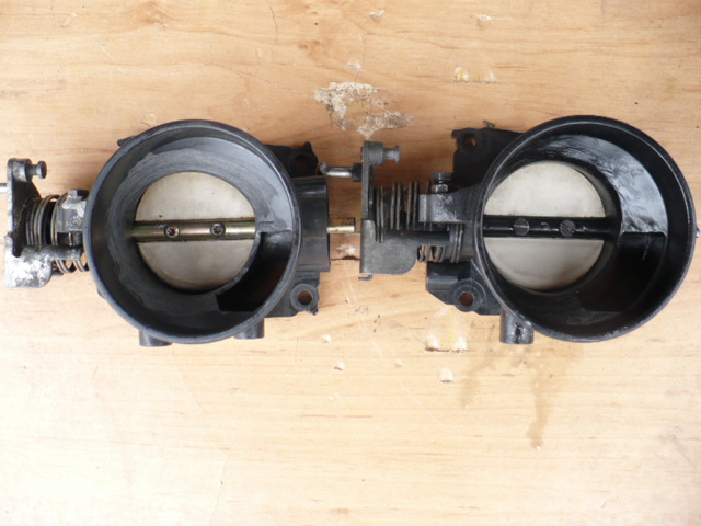

Zdravím Prosím o radu v tomto tématu se psalo odměny za rovnou klapku a odstranění takzvaného nádoru nejsem si jistý co je ten nádor Může mi někdo poradit.Diky
1.8 16V 85KW kombi
petulak
Příspěvky: 5664
Registrován: 06.02.2010 15:45
Re: Při řazení neklesají otáčky

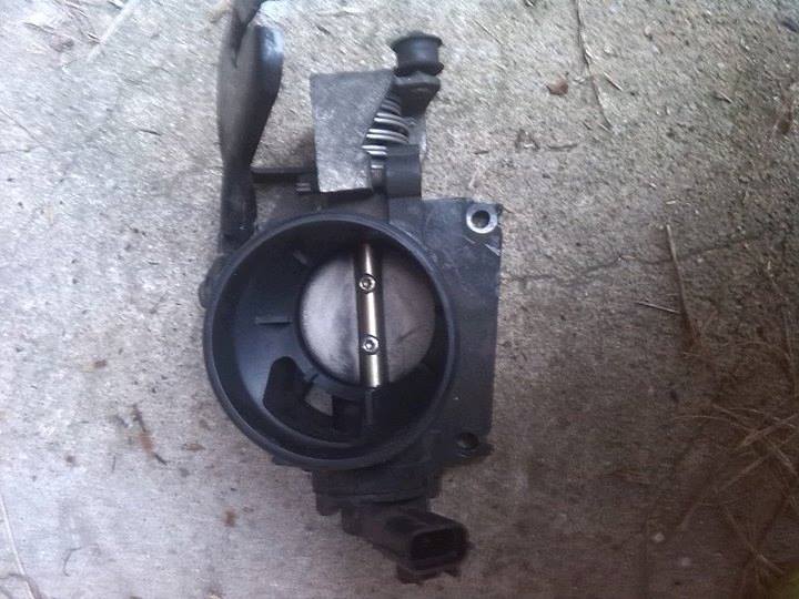

Příspěvek od petulak » 11.02.2017 08:40
tady, je částečně " odbroušený"
petulak
Příspěvky: 5664
Příspěvek od petulak » 11.02.2017 08:45
:arrow:
tady, ne.
Pavrat
Příspěvky: 5
Registrován: 10.02.2017 07:41
Příspěvek od Pavrat » 11.02.2017 10:29
Díky moc a obrousit je mám jen v případě že budu dávat rovnou klapku a zaslepovat kanálek nebo i s jenom otočenou.Jo a průměr rovné má být 56 nebo víc a zbrousit do elipsy.
1.8 16V 85KW kombi
petulak
Příspěvky: 5664
Příspěvek od petulak » 11.02.2017 12:05
ubrousit můžeš i orig klapkou.
průměr, je 56mm, rovnou klapku taky 56mm. do KULATA.

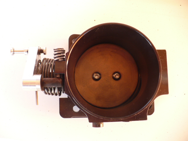

Já, mám tutu. 65mm
